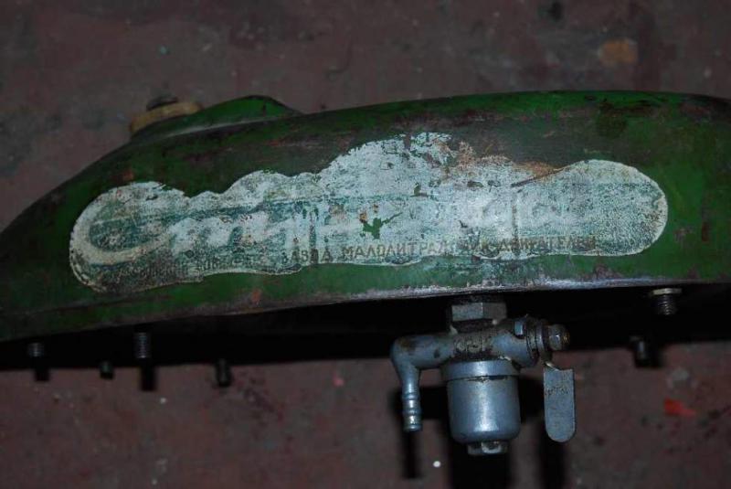

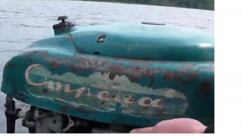

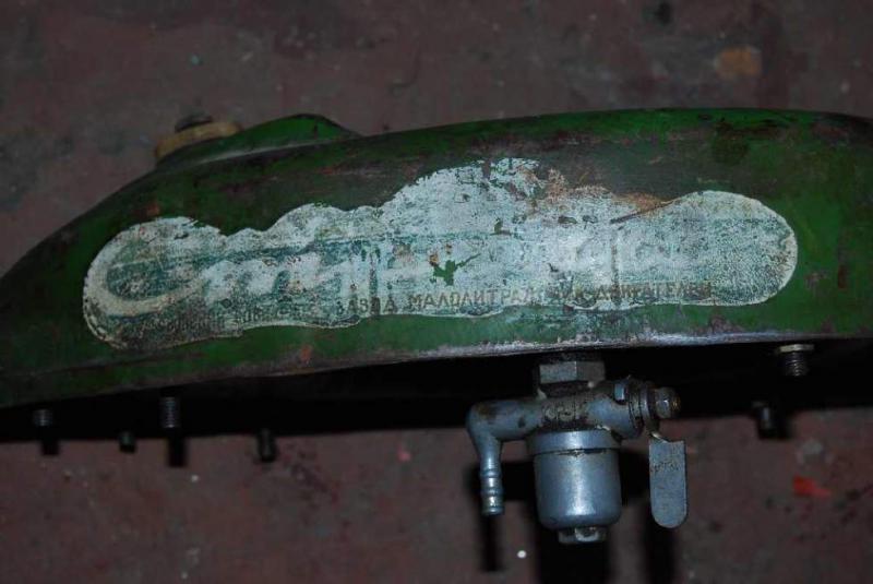

Алекс! надпись обычная Внизу приписка какой-то СКИЙ совнархоз завод малолитражных двигателей :)
8 836
1 305
Ребят, заметьте шрифт и фон у всех разные.Издержки тампонной печати, на бумаге покрытой лаком.Есть такой принтер,на котором можно в наше время печатать полноценные декали.

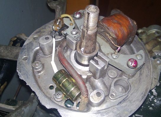

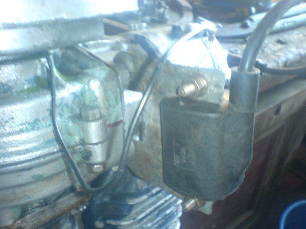

Вечер добрый, помогите советом, каким сможете.
Попал ко мне в руки недавно мотор ЗиФ 5, который как стало известно, отказался работать лет 20 назад, и были попытки его починить лет 10 назад, но ничего не вышло. Опыт совсем небольшой по моторам двухтактным есть, поэтому сам смог диагностировать, что слабая искра. Выкрутив свечу и приложив к массе(свеча рабочая 100%, их даже 3), проворачивая маховик руками или верёвкой искру никак не удалось увидеть, но касаясь контакта надсвечника искру чувствую, да и если убрать надсвечник и оголённый провод к массе приложить тоже заметно искру, но не сильную. В попытках восстановить искру, был заменен конденсатор, зачищены контакты, почищены кулачки прерывателя и выставлен на глаз зазор между ними около 0.4 мм. Может я что то не так делаю?

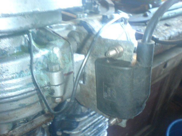

Я родную катушку снял, сделал каркас, намотал 4700 витков провода 0,12 там плюс минус особо не влияет. Один провод катушки на массу второй на модуль со скутера сузуки. Отличительная особенность в нем и коммутатор и катушка в одном блоке. Ручки переклепал позже градусов на 15. На мотолодке подробно есть http://forum.motolodka.ru/read.php?f=1&i=1259696&t=1253863&imatt=1

Прозвони прерыватель, когда он в замкнутом положении. У меня тоже искры не было, а по рукам било, оказалось что не было контакта, почистил и искра появилась (слона убьет...)

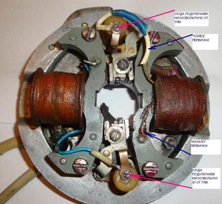

Я сделал ешё лучше, советую вам.
1. отрезаете высоковольтный провод(такой толстый на свечу идёт) от родной каричнивой катушки под маховиком.
2. прерыватель соедините с низковольтным проводом тлм.
3 отрезанный провод в пункте 1. вкручиваем в тлм. и радуемся искрой!
У меня всё работало очень отлично.
