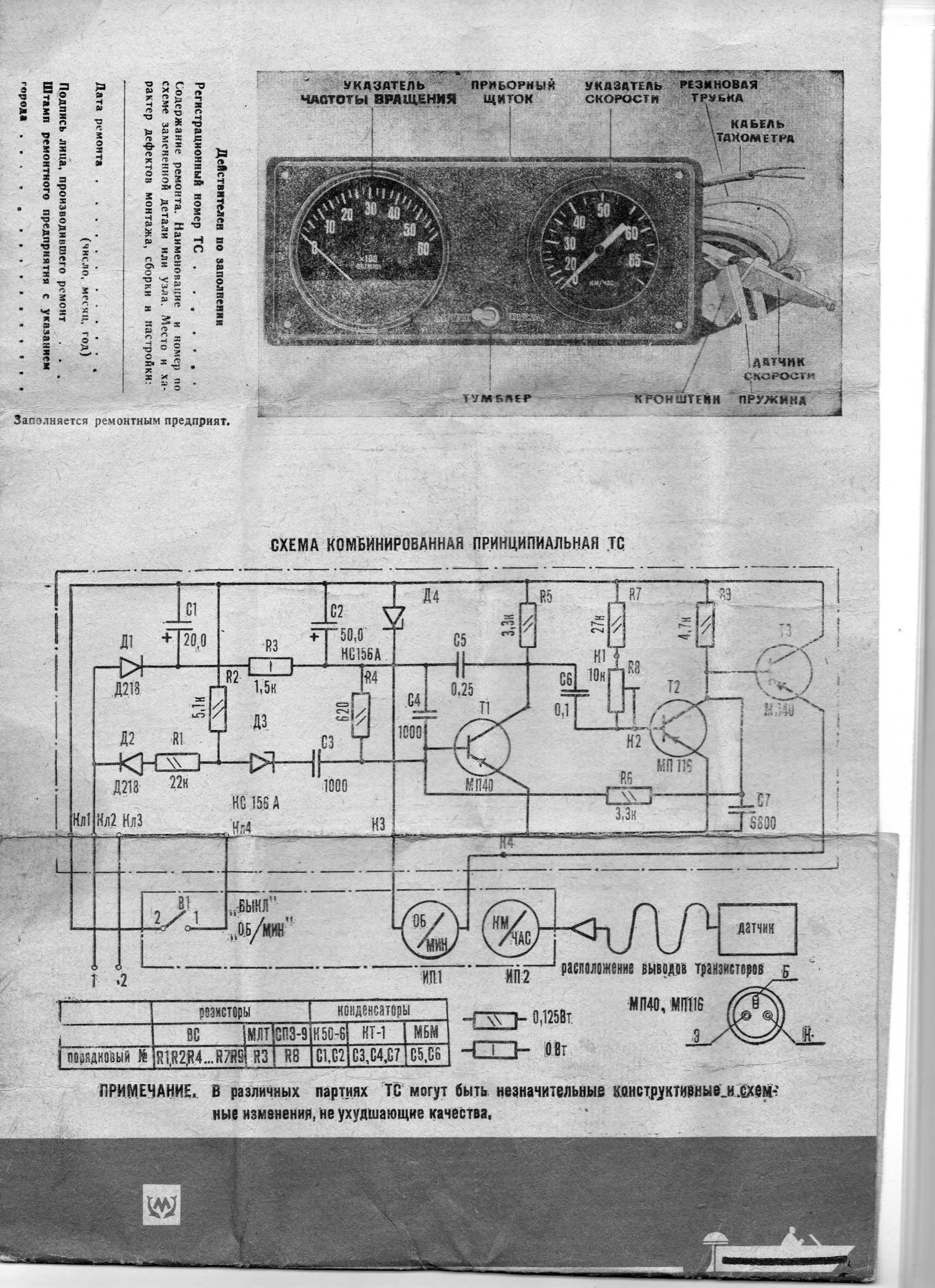

Может это?
ovaavo
ст. мичман
04.03.2011
199
Да, спасибо, точно такой же! А вот поподробней, а то на схеме не сильно хорошо видно! или имнструкцию к нему целиком! Плиз!!!
