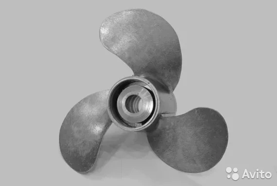

Подниму тему , т.к. есть вопрос : собсно , чем шаг винта больше , тем он скоростнее будет ( до определённого момента ) , соответственно , малый шаг винта = грузовой ? Я правильно думаю ?
Ещё : у меня Суза dt 4 , винт стоИт 7,5" х 6,5" . Этот винт классифицировать как грузовой ? или к скоростным его " подвинуть " ( хотя лодка как то не шибко быстро идёт " ? Тахометра нет , обороты х.з. какие . Лодка флинк 290L .
Сильно не пинайте , я ещё только учусь .

Может кому то будет интересно, нашел на ютюбе как делают гребные винты на плм. Где-то в гараже...
