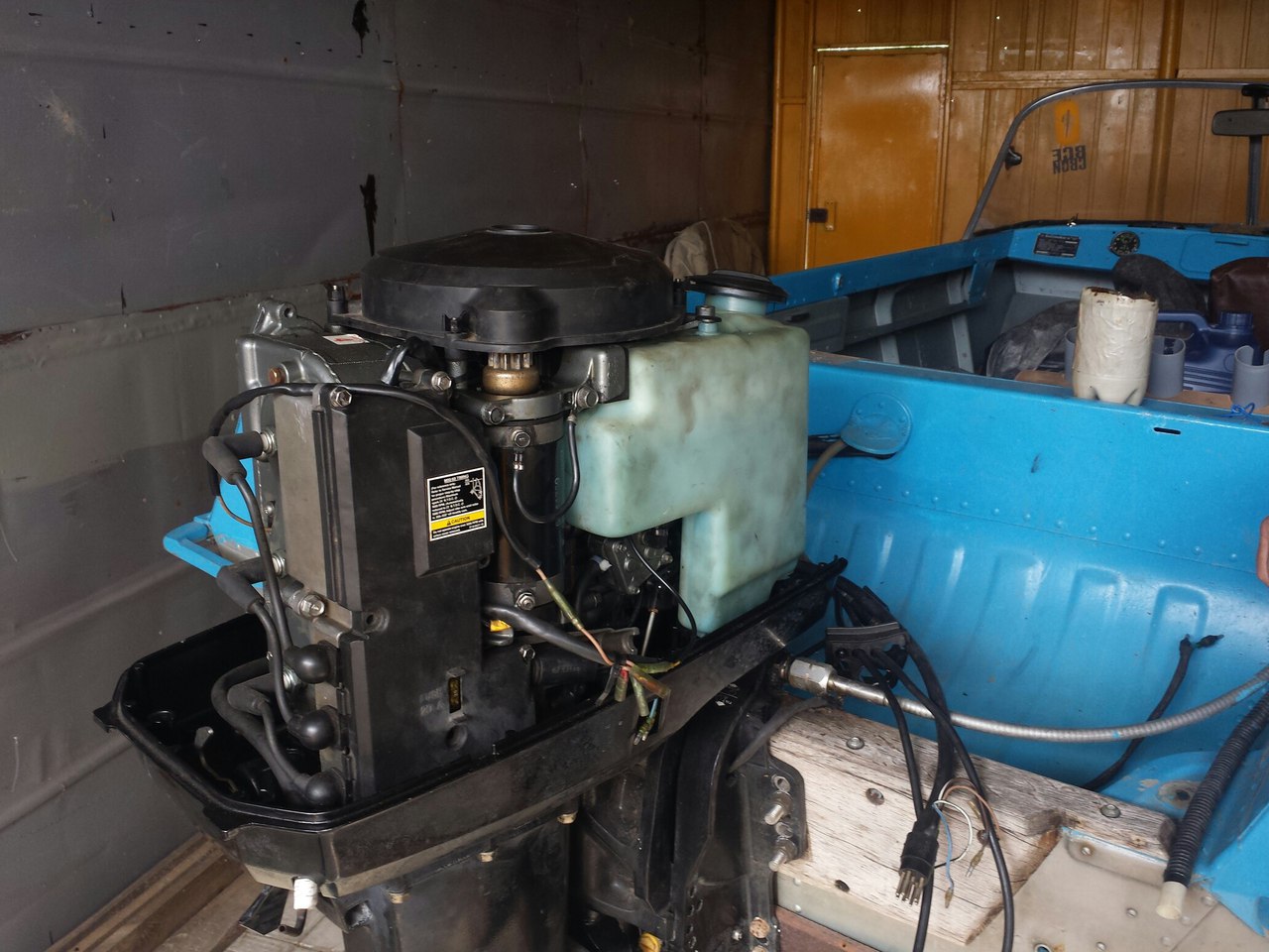

Вот нашел фото -когда устанавливал новую голову...
