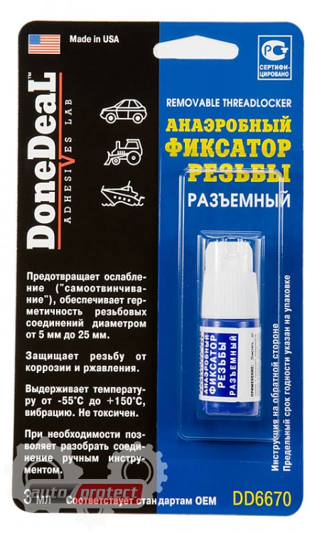

Этот "герметик" правильно называется "Анаэробный фиксатор резьбы" - есть в любом автолабазе(в "БИ-БИ" точно), покупай только "синий" - раз"ёмный:
его можно с усилием, но открутить, "красный" придется греть до 200град.
ИМХО "красному" там делать нечего :yes:
