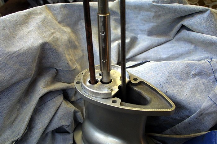

Всем добрый день!
Подскажите пожалуйста, кто имел дело с Ветерком-8М с длинной ногой, какие у него отличия от обычного? Про проставку, длинную рессору, трубку и привод переключения знаю.
Интересуют есть ли отличия по редуктору? Т.к. в статьях которые читал пишут, что у них другое передаточное число в редукторе и немного другая конструкция редуктора, и другие винты.

Кроме перечисленных проставки, вала, трубки и тяги там еще имеет место центрирующая шайба между проставкой и дейдвудом. Вот тут она у меня самодельная, а на другом моторе заводская. У товарища был длинноногий реверсный (РУ), там и редуктор и винты другие.

Спасибо за информацию. Про центрирующую шайбу, я тоже знаю.
Так понимаю у версии У, редуктор и винты те же самые, что и у обычного 8М
