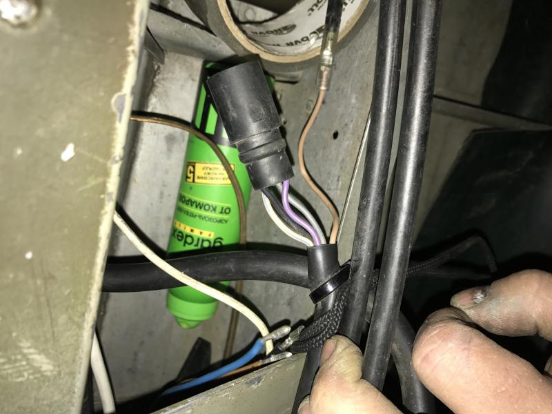

Привет где находится реле регулятора? У меня на тахометре три провода батарея сигнал и масса куда какой?

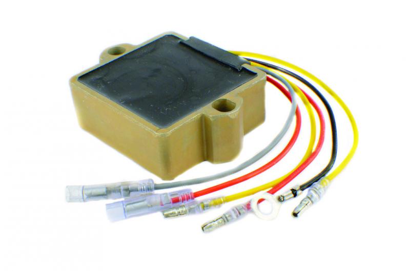

Если можно фото реле регулятора!
timontiy
01.08.2016
372
99
Екатеринбург
Тимофей
Mercury ME 40M Sea Pro
на вашем фото изображена фишка. серый - сигнал тахометра, фиолетовый - плюс, черный - минус. регулятор выглядит так:
только зачем вам это, или фишка не с мотора а с тахометра?
регулятор стоит справа по ходу движения.
