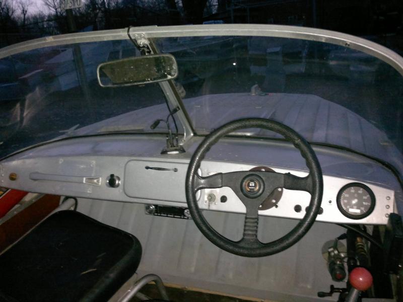

:) Ребята! Я не против рукоблудства,в хорошем смысле этого слова.И обидеть когото ,мыслей не было,но понять хочется.Зачем :? Неужели больше ничего делать на лодке не надо .Даже про три рубля это грубо.Я на АВИТО за штуку б\у тахометр купил,поставил и голову себе не морочил.Хотя пользую Вихря. :pardon:Считаю дёшево и практично.С перспективой на будущее (может быть) приобретение инмотора. :good:

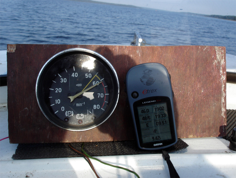

На Эвинруде 2т с двухканальной системой электронного зажигания подключил к кнопке "стоп" 193-й
(2106) по теории и там и там 2 импульса за оборот,показывает ровно,стрелка не скачет,холостые около 900,проверить нечем.
Скорость в одного на Сарепте винт штатный 13".
