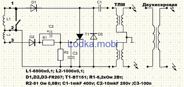

Здравствуйте! У меня Вихрь 30 и у меня проблема с зажиганием, я собрал надежную схему от Дмитрия, катушки оставил заводские от МБ-2 они не перегретые, не темные, звоняться и ТЛМ рабочая искра есть, но в не в такт зажиганию, он не не разу не завелся, если я двигаю опережение зажигания в ручную то он чихает в карбюратор то в глушитель, а если ставлю на средину даже чиханья нет. Возможно мне нужно куда то сдвинуть зажигание или перепоять провода на катушках L1 (больше намотана) и L2 (меньше намотана) или их поменять местами на сердечнике? Помогите мне пожалуйста в моей проблеме. За ранее благодарен!
