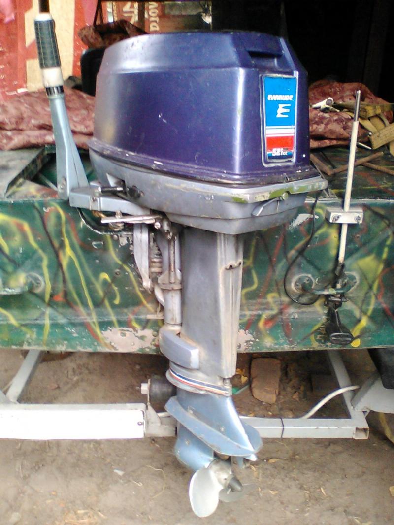

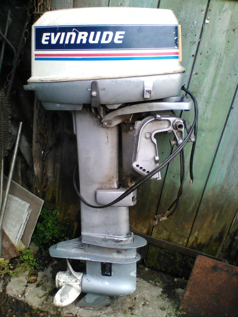

Братья хочу поделиться своей радостью купил 12 мотор. Евин 35. ка старшего брата для 25ки. Смущает только длинная нога, то ли ногу укорачивать, или транец поднимать, или новую лодку покупать 35 не много ли для МКМ?)
Конечно ногу укоротить было бы лучше, может у кого такой опыт есть прошу поделиться. Ещё мысль была к струбцине вихря прикрепить транцевую плиту повыше, что б высокий транец был легкосъемным. не хотелось бы стационарный высокий, все остальные моторы с короткой ногой. Короче зима расставит все точки над і ... Ну а если у кого мыли какие поделитесь буду рад, или просто порадуйтесь. Вот они красавцы...

Петр, на МКМке на румпеле ходишь? На Вихре стабильно идет или есть проблемки?

Уже 5 лет хожу на Евине 25 и на румпеле и на дистанции. как по мне лодка норм. В позапрошлые выходные попал на Днепре в шторм, высота волны около метра, все страхи от лукавого. Лодка любит кормовую загрузку, так что если один на рыбалку то румпель. При правильной развесовке 4 тела по 120 и собака + мелкий шмурдяк глисирует. Но Евин 25 резвее Вихря 30 ощутимо, хотя винт у меня вихрёвский примастырен.

Я на МКМ только на Вихре ходил. То, что при носовой загрузке она носом роет. это понятно. Другая неприятность была, постоянно приходилось компенсировать уводы. Ее постоянно тащило в сторону, в зависимости от ветра, волны, крена. Румпель приходилось иногда двумя руками держать. Зато на Ветре-8 вдвоем глиссировала и шла очень ровно. Своеобразная лодка, но плохой ее не назову. Очень остойчивая и удобная на рыбалке. Как понтон))

подними транец и уголки на скулах.чтоб не рыла-ФСЁ

Уголки не дают МКМ абсолютно ничего в режиме глиссирования, а выходит она и так бодро. У меня стоял поперечный редан, помогал. Но это решение тоже не бесспорное. А насчет рысканья, думаю это проблема системы лодка-мотор, потому что еще и в крен заваливало ее. Причем не всегда в одну сторону. Думаю, пресловутый отгиб днища плюс отсутствие килеватости на транце. Ну, и Вихрь...

Петя поздравляю с покупкой!!! Отличный выбор! :good: ...
ИМХО если два мотора с разными дейдвудами, то можно и с"ёмный транец из вихревких струбцин сделать, да и просто прикрУчиваемую "надставку" из уголков и дубовой доски. Но я лично всё таки поднял бы транец полностью и потихонечку искал бы дейдвуд L для 25ки :) , т.к. покатавшись с L-транцем на П-2 я понял все его прелести :D ...

Спасибо, скорее всего так и сделаю.

По фото не понятно, транец усилен хоть как то? Видел МКМ (в том числе мне такая досталась) с транцем с горизонтальным заломом по низу транцевой доски. Кница родная не о чем...

Усилен, родной Вихрь разрывает, а Evinrud просто пошматует

НЕ для рекламы :) есть куча проставок и длинных валов для такой 25-ки )

А какие прелести у L ноги на прогрессе 2?прост у меня прог/ 2 тоже,вот сижу смотрю, приценяюсь к моторчикам б/у,много предложений из японии или гейропы именно на этой длине ноги.и цены приемлимые

Во первых бу из за рубежа с s ногой не найдеш ,во вторых выше поднятый мотор меньше врроятности залить водой.в третьих тяжелый 4-х тактник+бак,акб,шмурдяк не плохо придавят карму,а с длинной ногой можно повыше поднять рецесс....это плюсы,но и минусы тоже есть:чем выше центр тыжести тем легче перевернуть....

Ну ИМХО для 35ки это совсем не актуально Лёш :D ...

Да полно их с короткими ногами. В Финке или Германии с длинной еще поискать...

У нас почему то (у людей проживающих подальше от финского залива) 99%завоза из владивостока......

Ну да. Длинноногие и соленые. А у нас короткие и пресные.
