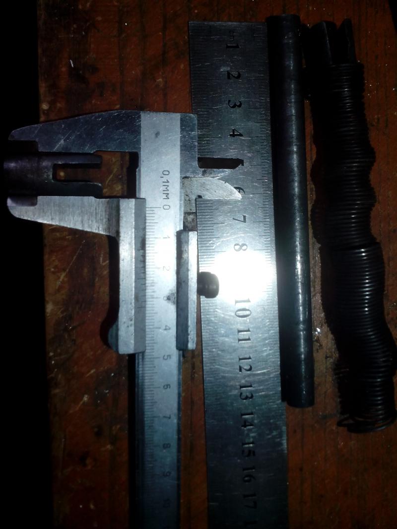

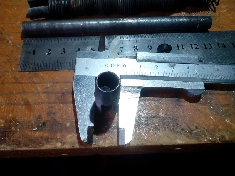

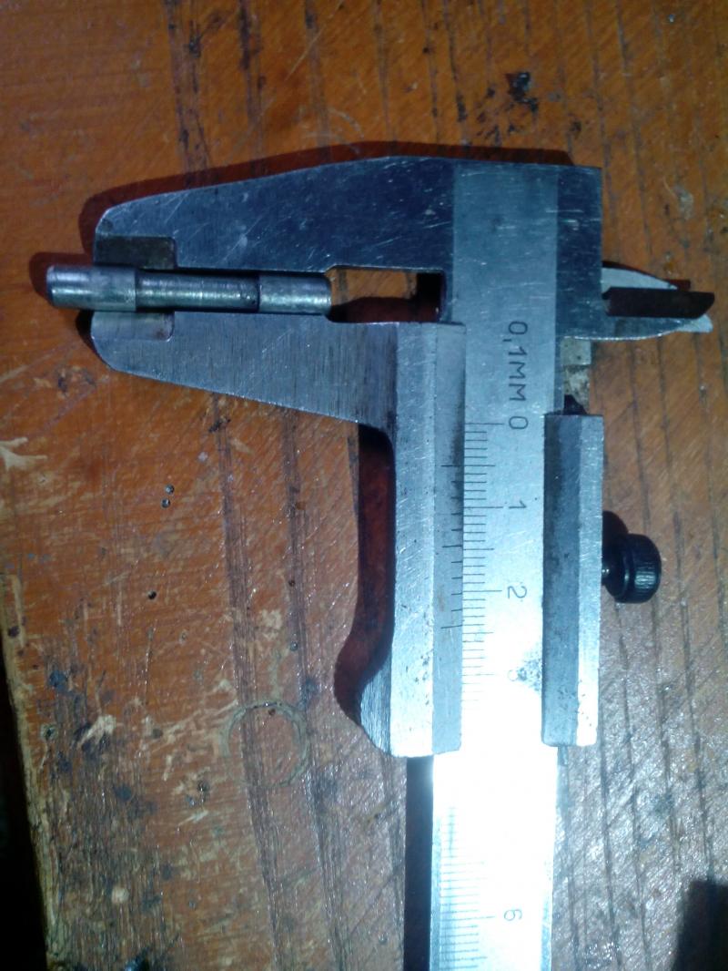

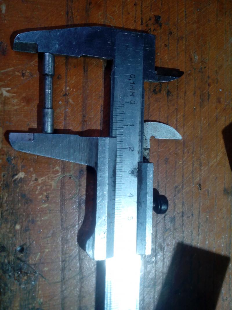

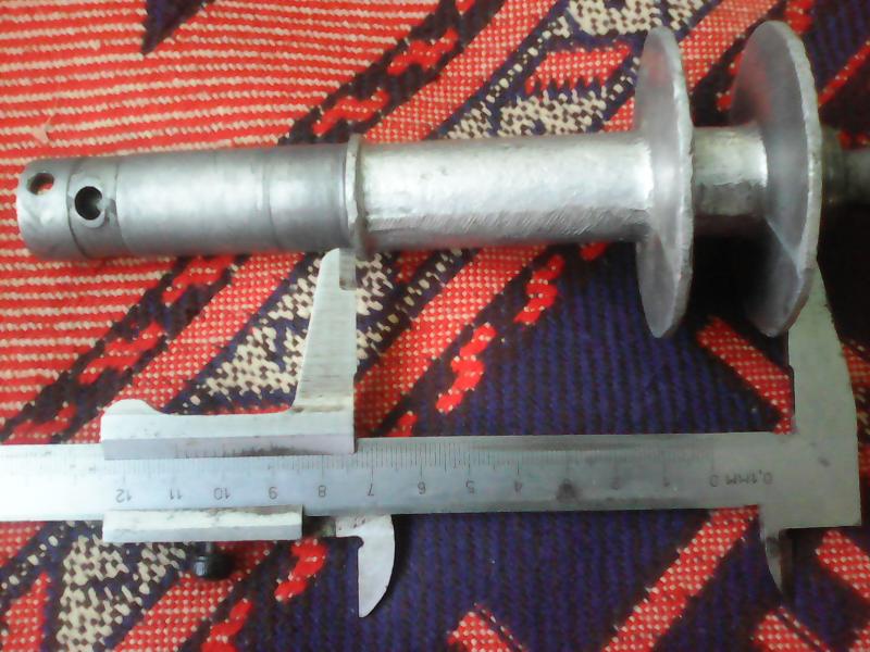

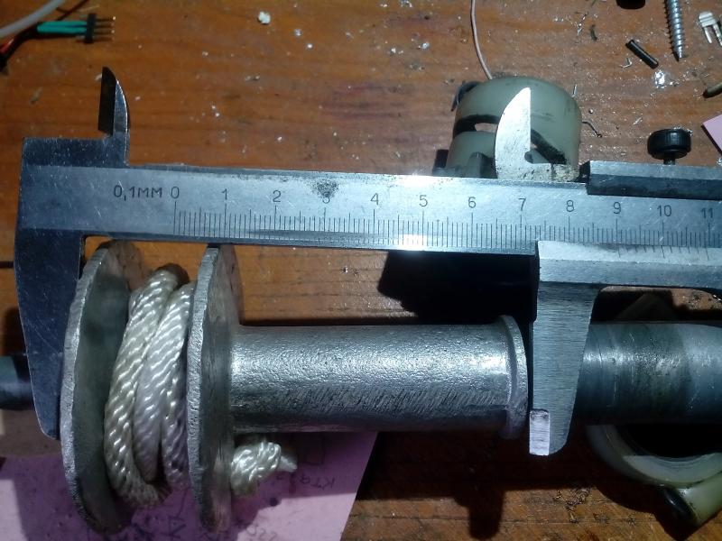

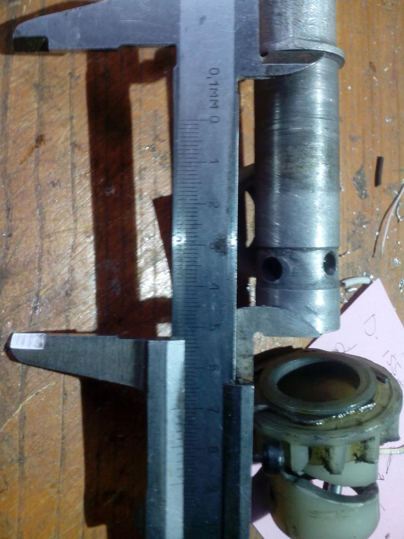

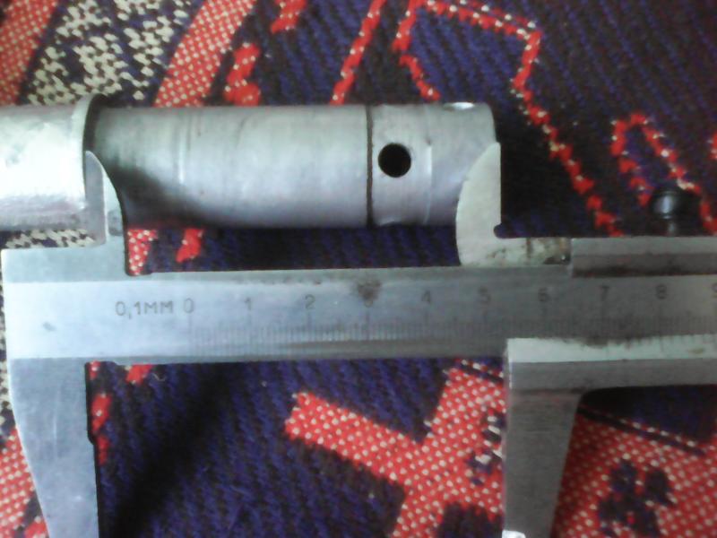

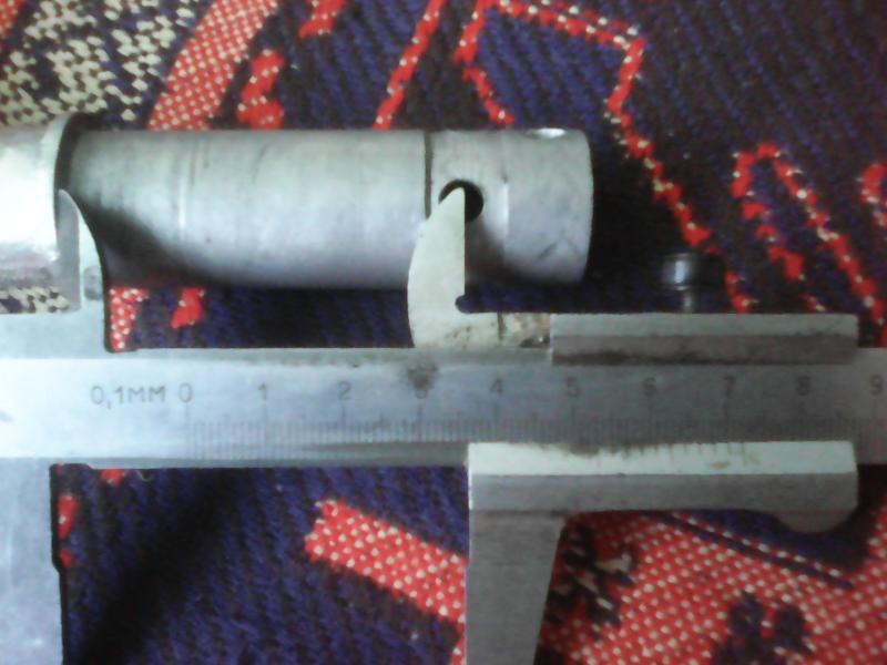

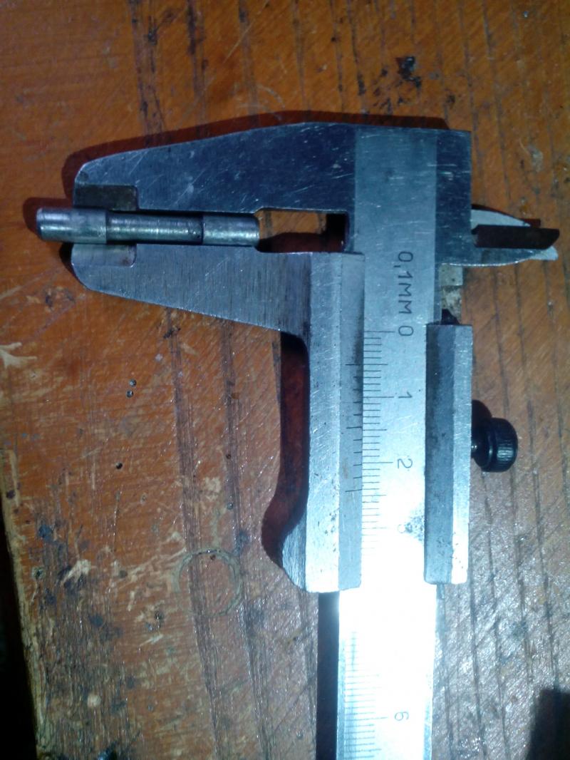

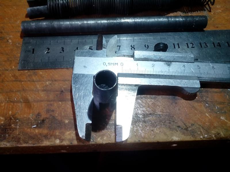

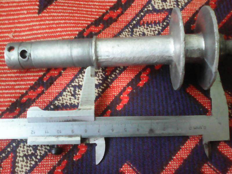

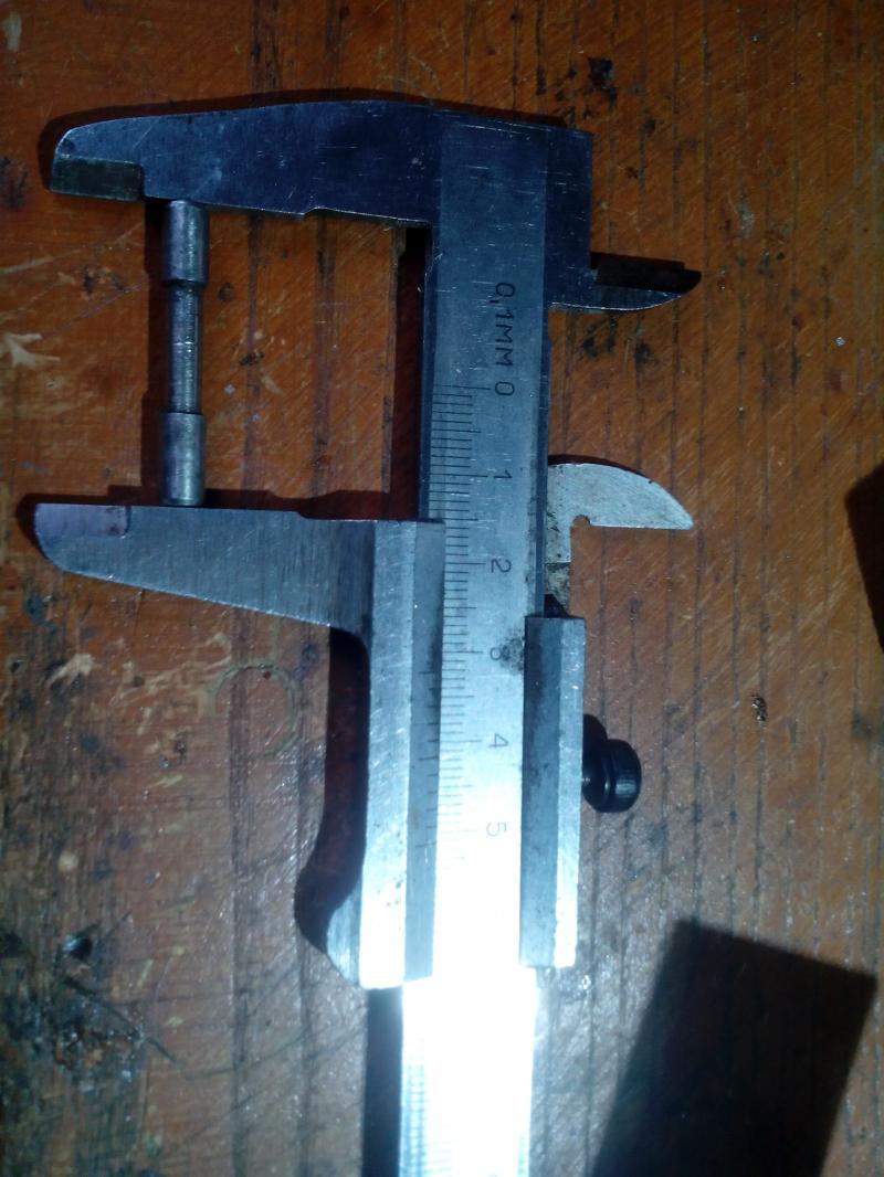

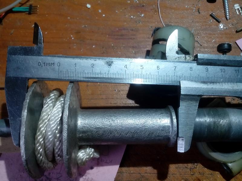

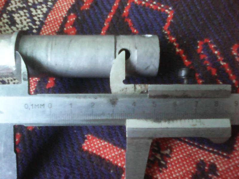

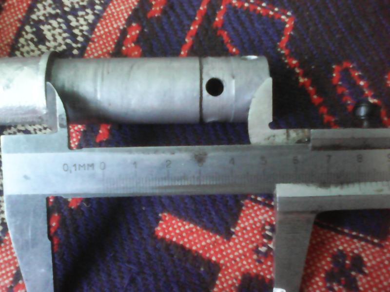

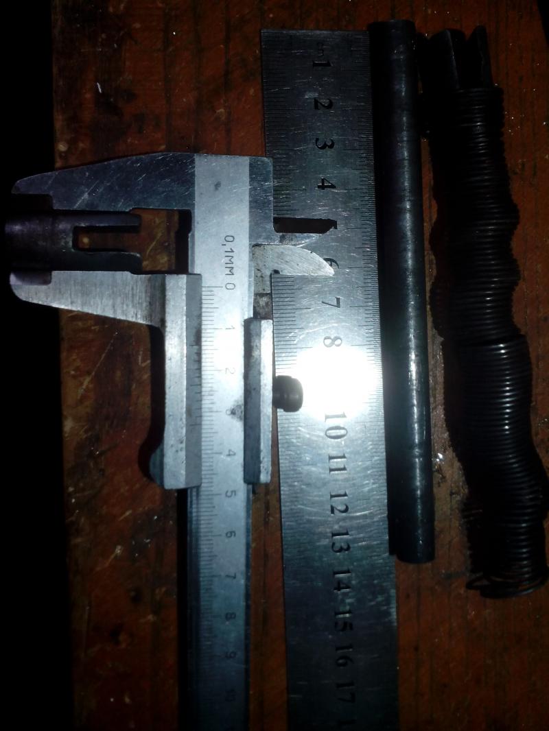

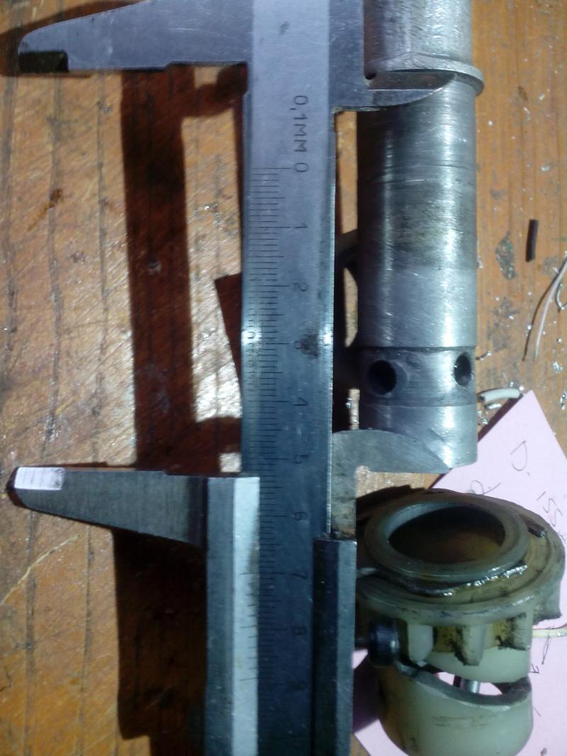

bosya
02.07.2014
1 750
307
Украина
Несколько фото. На в12 71г короткий верх. Шестерня не достает.
