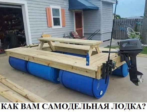

Просто бочки.Металл или пластмассовые.Длинная труба при случайном пробое,течи-то сразу к берегу,и надолго.
А с бочками,одна-две пробитые или потёкшие, крен или осадку прибавят и ходу подуменьшат..И всего.
Надёжней и безопасней и относительно не дорого.

Бухлоход!

я именно это и имел в виду.. :yes: только на 1-2 бочку подлиньше.метров 5-6
если брать железные,тоже неплохо.

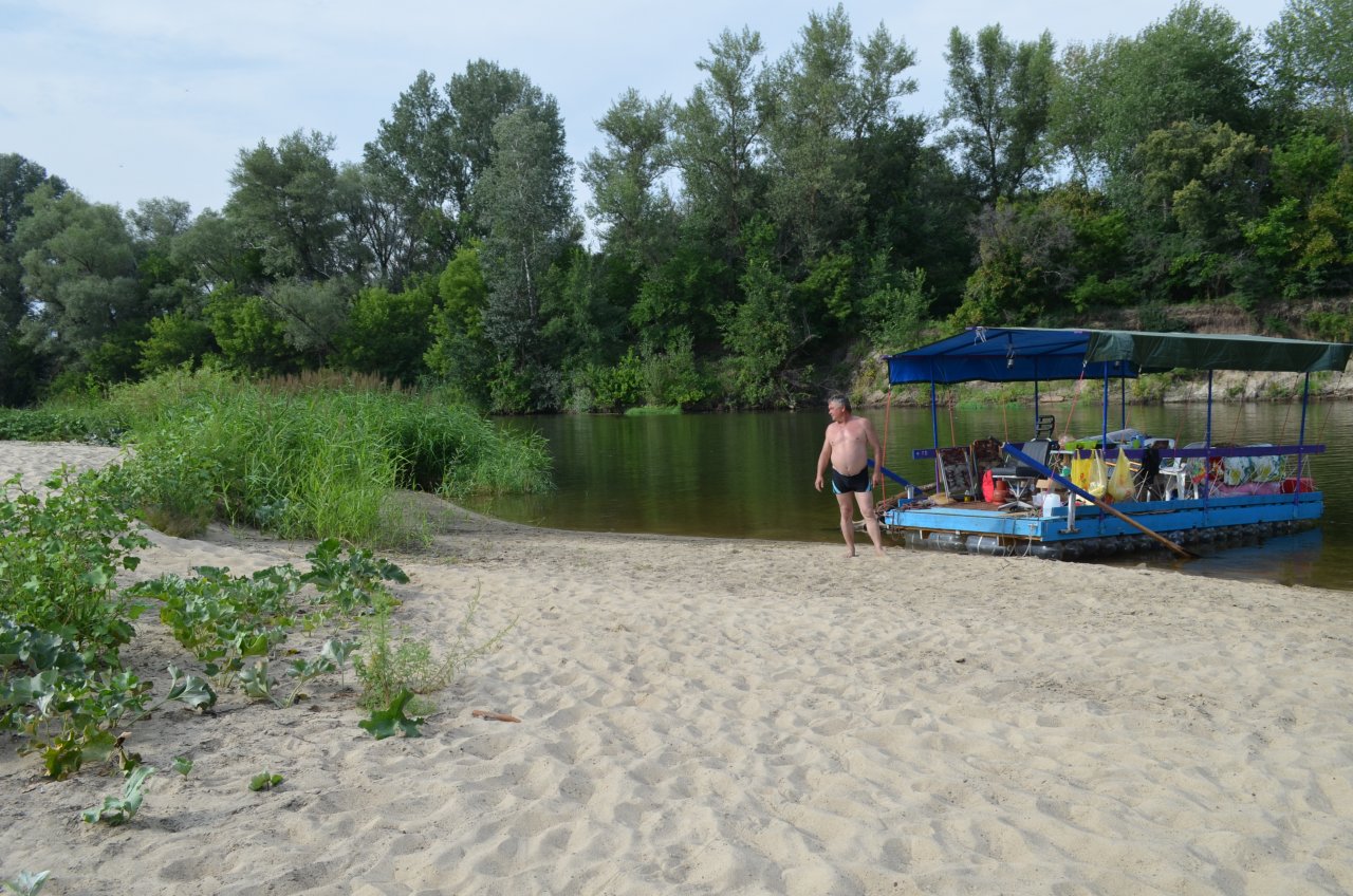

Очень хочу сам изготовить катамаран для лиманов. Но не могу найти подходящих баллонов. Диаметр 30-40 см, длина до 5 метров. Подскажите где искать. Лучше всего с двумя-тремя секциями.
могу поделиться опытом пивные кеги . надежно .масса вариантов крепления на раму.имею сам плот на кегах 500на 270 см полторы тонны держит свободно не потопляем перевернуть невозможно скорость под мотором 9.9сил 7-8 км ч

если не волнует цена вопроса то таки да кстати как они на пробой порез . мой вариантDSC_0875.JPG
