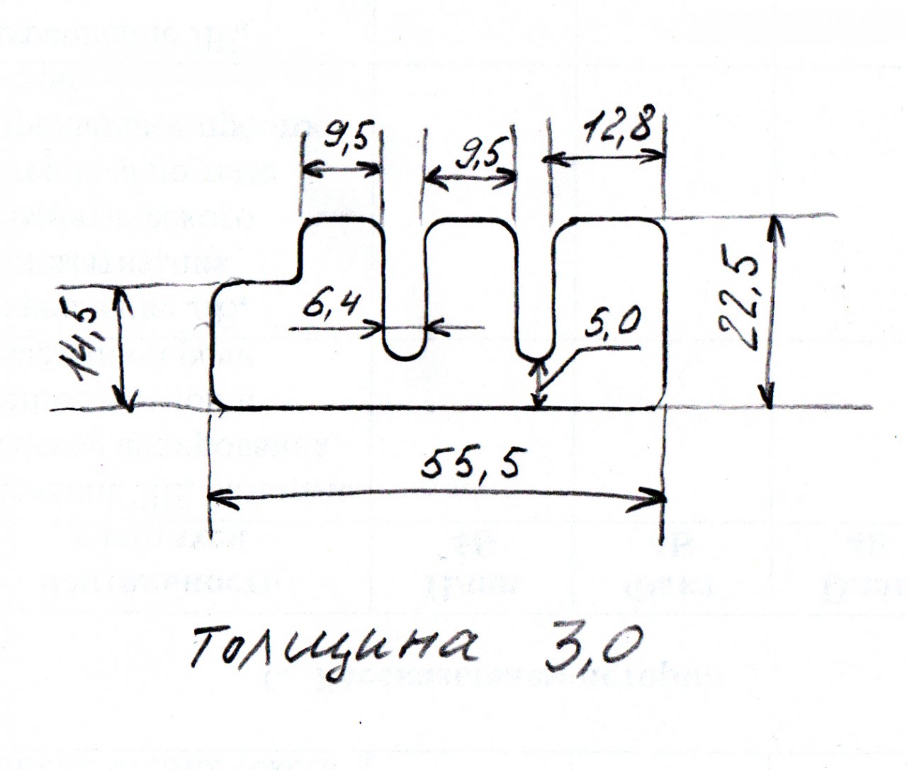

может кто нибуть сказать размеры вот этой пластины (фото из нета), на каком расстоянии делать прорези для тросов
14 737
4 529
На Х20 я делал , нарисована деталька на миллиметровке .
Сверх точность там не нужна .

Ясно просто нет пока возможности с мотором по эсперементировать, чтобы размеры снять

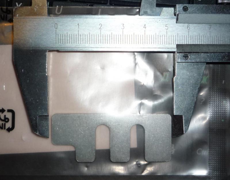

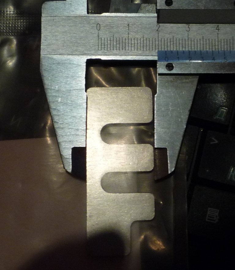

Может кому пригодится
