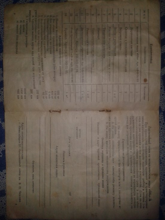

Вот паспорт оби.
Написано что полное водоизмещение -600кг. Вычитаем полезную нагрузку 400 кг. Получаем искомые 200 нерегистрируемых килограммов. :)
