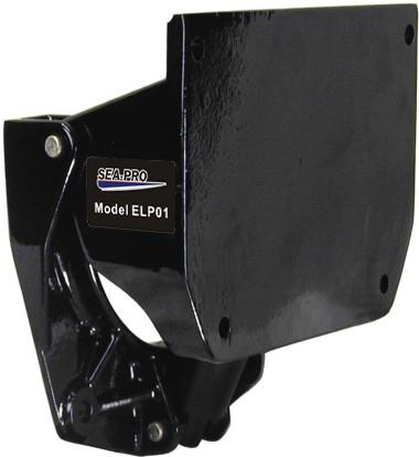

...делать выносной, потом зашью его листом аккуратно, будет типо рецесса, который в случае чего можно будет снять...
а если так?:
это - просто, как предложение... Ваше мнение?

mgboat сказал(а):
Мотор не откинешь нормально, а при ударе о пенёк, можешь и подвеску ломанУть :(
Я так понимаю фишка этого транца заключается именно в триме. Т.е. он не для решения изменения высоты посадки мотора. Тут вопросы возникают, самое главное - этот трим силовой или нет? Можно ли ходу можно отжимать ногу. Либо на малых оборотах хотя-бы при подходе к берегу когда нагрузка минимальна. Если нет то смысла он не имеет.
При установки на L транец под S ногу бошка мотора не упрается в доску? Еще от размера бошки зависит, на 4т 30 она не маленькая. Вообщем надо собрать побольше информации. Спасибо. Стоит рассмотреть.
Пишут - http://www.my-kater.ru/katalog/katalog/ ... o-elp01-15
Скоро (на днях) будем ставить такую штукенцию - зафотографирую, выложу... (если Вы, конечно, не против).
Ну и НЕ реклама - просто "хотелка" Заказчика...

Конечно будет интересно, для этого мы тут и собираемся, предотвращение наступления на грабли. Думаю не одному мне будет интересно. Получится два зайца в одном и транец и трим. Ждём отчёта, как работает, работает ли на ходу сам трим. Дима пишет что не уверен что высоте транца 508 мотор с короткой ногой будет полноценно откидываться, вот это основной критерий. По поводу рекламы не рекламы это к Диме тоже.

Посмотрел видео про подьёмник этот, похоже что Дима был прав, полноценно будет откидывать мотор, только если по высоте одного обозначения, при разности мотор S при транце L будет видимо упираться бошка. Выход - вынести сантиметров на 15 дальше от доски. На месте производителя (поставщика) как доп оборудование продавал бы ещё проставочные шайбы - переходники с L на S под этот транец, именно для рф было-бы актуально.
... Выход - вынести сантиметров на 15 дальше от доски. На месте производителя (поставщика) как доп оборудование продавал бы ещё проставочные шайбы - переходники с L на S под этот транец, именно для рф было-бы актуально.
Наьери пакет из ламинированной фанеры, склей его "жидкими гвоздями" водостойкими максимальной фиксации и притяни вместе с тримтранцем к транцу лодки.
з.ы. Я бы исходил из максимально бюджетного варианта, т.е. просто сварил бы из профильной трубы(она легче) или скрутил болтами из стального уголка - выносной транец размерами "а, ля Казанка-5" и опробовал моторчик на лодке :yes:
