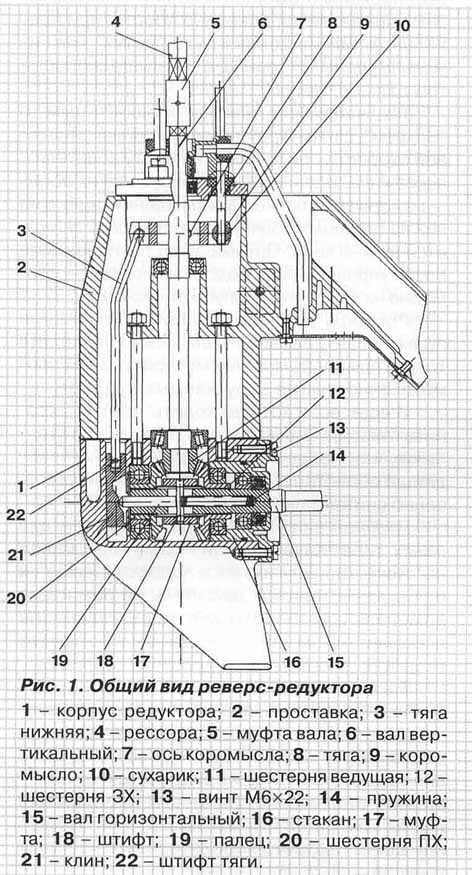

Вопрос по редуктору именно "Р". Как достать внешнюю обойму переднего радиально-упорного ? Мож есть какой способ, что я не знаю ? Из того что знаю - приварить шайбу или сделать хитрый сьёмник. Мож. его эскизик где есть ?

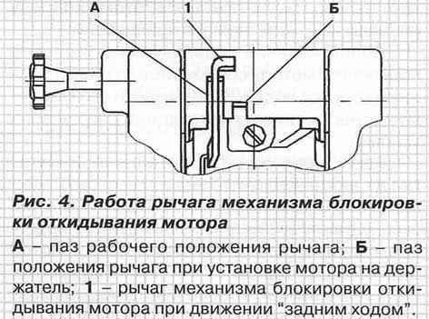

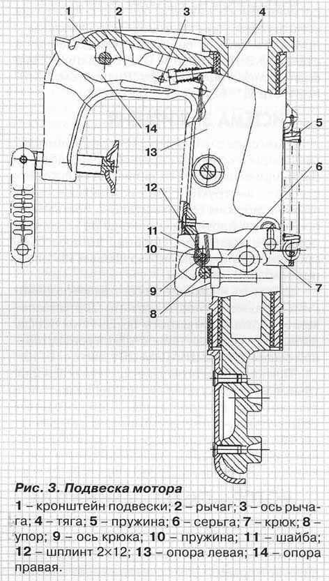

Газанешь, выбивает фиксацию заднего хода, мотор вылетает на поверхность. Но на малом ходу все работает замечательно.
Фиксатор активирован не только на заднем ходу, но и на переднем, При ударе о препятствие, мотор должен откидываться. Мне вообще этот механизм очень нравится, Если не требуется испытаний других моторов, то использую гибрид на ноге этого мотора с грузовым винтом большой Москвы.
