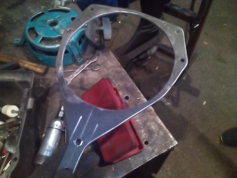

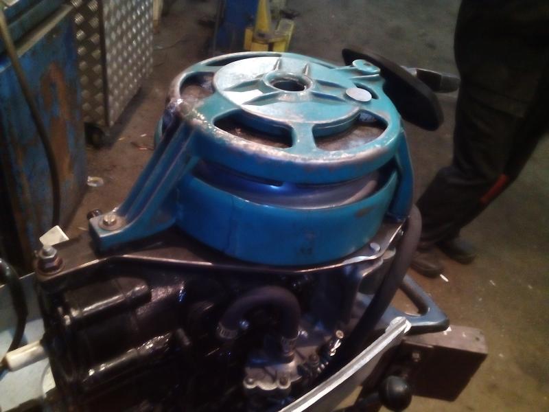

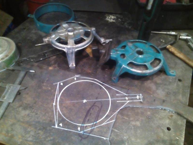

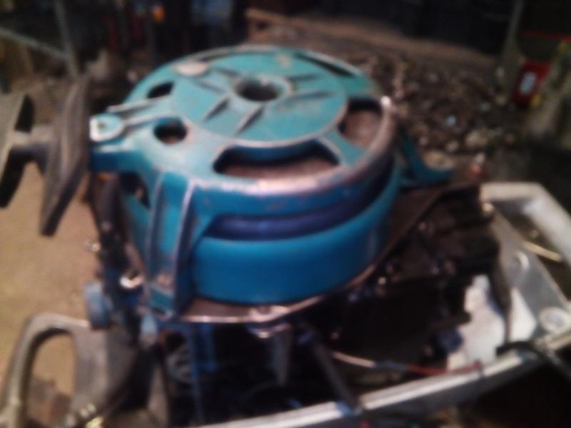

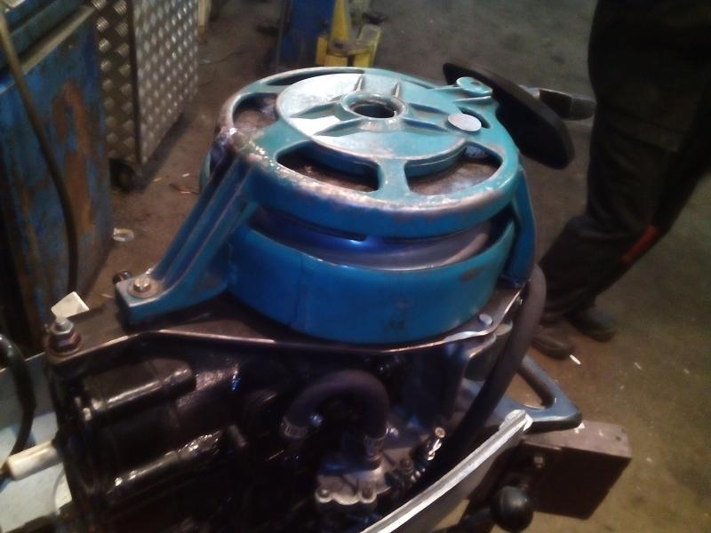

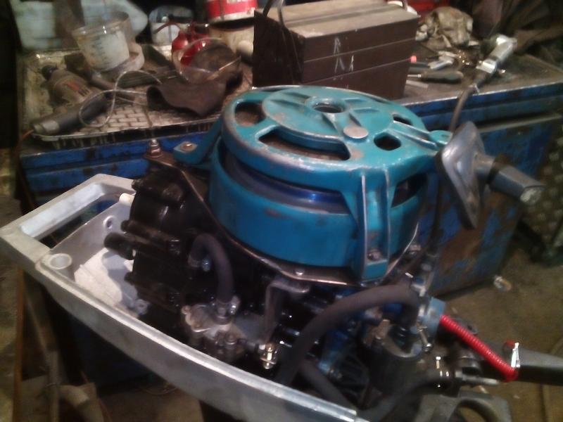

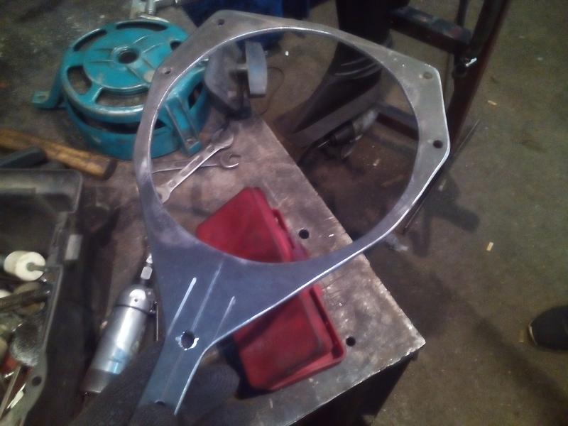

Причин к установке несколько.1 доступность. 2 болие прочьный корпус. 3 ролик обвадной на веревку ,не дающий протеранию веревки и болие мягкому ходу. 4 защита мохавика

Хорошая работа!!!

Руки откуда надо и голова работает. Молодец.

Меня терзают сомнения, что с электронным зажиганием от Ветерка так сделать не получится, поскольку выгодная часть электрики будет тереть план-шайбу. А очень бы хотелось.
