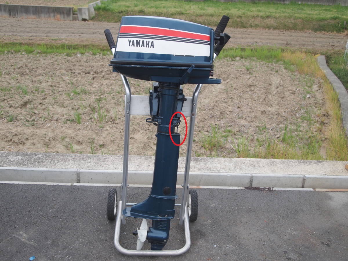

C czech капитан-лейтенант Регистрация 06.06.2016 Сообщения 480 Карма 35 Возраст 44 Город Казань Имя Антон Лодка Диана-350 Мотор Ветерок-8, Ветерок-8М, Привет-22 26.12.2018 #5 Скобарь сказал(а): Гугл сломался?http://www.ootnic.com/resources/Yamaha 4AC Service & Repair Manual.pdf Нажмите, чтобы раскрыть... Не сломался, эта инструкция есть. Но не могу разобраться, зачем нужен этот шток (на картинке отметил), по данной инструкции вроде бы получается, что это shift rod (стр.112), но точно ли он это и на кой там нужен.

А Арчибальд капитан 1-го ранга Регистрация 18.10.2015 Сообщения 3 125 Карма 1 293 Город Сызрань Имя Александр Лодка Казанка 5М Мотор HIDEA 40 FES 26.12.2018 #6 Так вроде тяга переключения скоростей.
Скобарь капитан 3-го ранга Регистрация 12.01.2010 Сообщения 780 Карма 132 Возраст 62 Город Печоры-Псковские Имя Юрий Лодка ,Янтарь2,нордик 360, Мотор всяк разно. 26.12.2018 #7 То что отмечено фиксирует откидывание мотора на заднем ходу.При включении заднего хода надавливает на фиксирующую скобу.
C czech капитан-лейтенант Регистрация 06.06.2016 Сообщения 480 Карма 35 Возраст 44 Город Казань Имя Антон Лодка Диана-350 Мотор Ветерок-8, Ветерок-8М, Привет-22 27.12.2018 #8 Скобарь сказал(а): То что отмечено фиксирует откидывание мотора на заднем ходу.При включении заднего хода надавливает на фиксирующую скобу. Нажмите, чтобы раскрыть... Спасибо!
