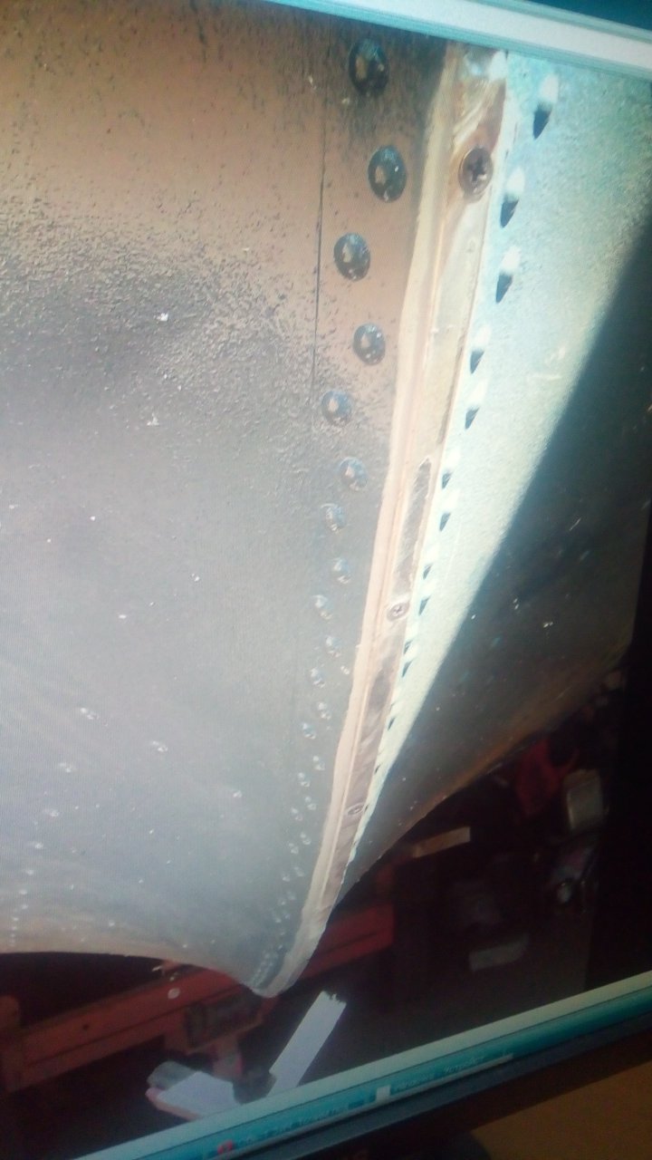

Приветствую! Скажите как крепили Кильгард? болты или шурупы, какой длины? использовали нержайвейку? Киль сверлини насквозь?

Да, кильгард полоса алюминий 15*6 мм. Крепил насквозь через штевень. Нерж. болтами м5 с потайной головкой, длина 16 мм, сверху шаёбочка и гаечка с втулкой ( самоконтрящяяся), все через полиуретановый герметик.

А на фото это у вас и есть болты, или это временные шурупы?

И через какое расстояние сверлили? Хочется по минимуму сверлить, киль не бежит.

Нет там шурупов, болты с потайной головкой. Примерно через 200 мм, смотрел так, чтоб под шпангоут не засверлиться.

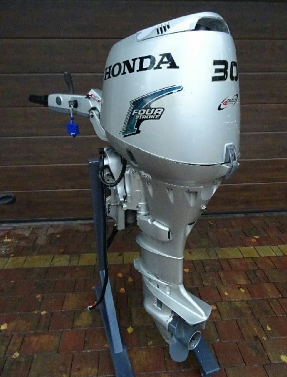

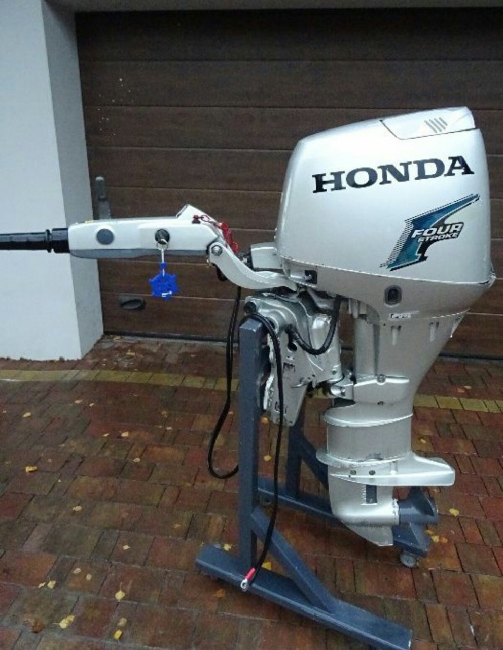

В общем здравый смысл взял верх.
Да, нога длинная, но это временно, уже нашел коротконогого донога.

Поздравляю с обновкой, пусть радует.

Поздравляю с обновкой! :drinks:
А чем L нога не устраивает, до июля как раз есть время подработать транец.
На Обь очень хорошо встаёт L нога, доработок не так много, а плюсы будут точно.

Транец уже сделан, переделывать точно не буду.
Максимум на первое время подниму мотор проставкой, но точно укорочу его. На Обь длинный мотор становится, но он там и не нужен.

Надеюсь ты нашел короткую ногу в сборе с редуктором? Если только дейдвуд, то скорее всего понадобится новый глушак и выхлоная, трубка подачи воды на двигатель и вмешательство в редуктор, что не есть гуд. Иначе вал поменять не удастся. Понял это, когда яму свою дербанил.

Нашел ороткий дейвуд, короткий вал и тягу передач. Что-то о глушаке я и не подумал

А ты по каталогу глянь на Мегазипе. Это 4-т и мотор более современный, Чем мой. Может и все нормально будет. Там выхлоп иной скорее всего.

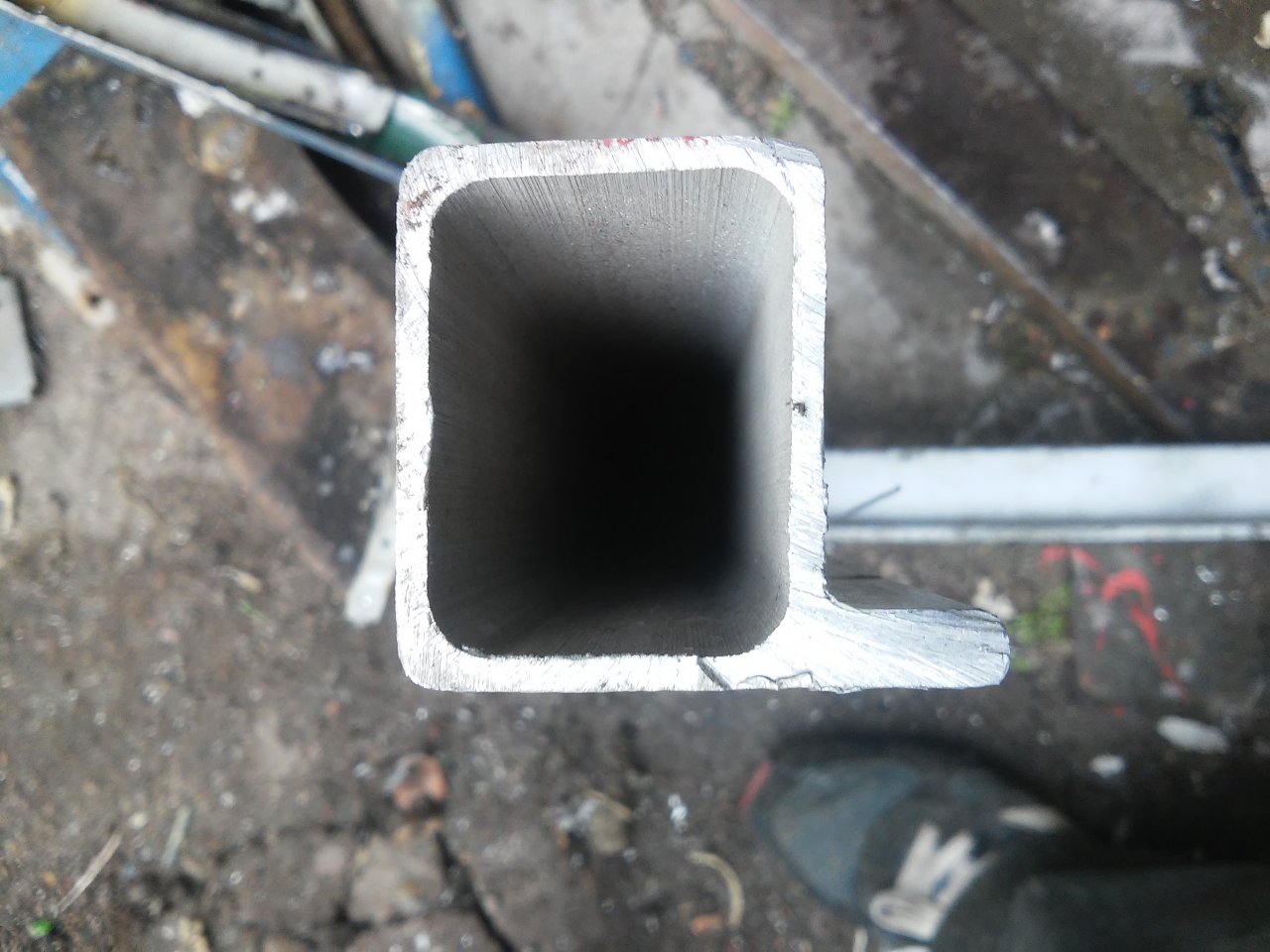

Ещё вопрос, где приобретали полосу на кильгард? У нас в Новосибирске пока не могу найти.

Полоса, это полка от профиля который я пускал на усилитель транца ( когда-то это была кровать! :)), она мешала, я ее срезал и вот приколхозил. Так же на рынке ( в Одессе) купил полосу нержавейки, примерно таких же размеров, сперва хотел нержу ставить, потом попалась на глаза эта полоса. Не найдете люминия, киньте нержу, если найдете.
