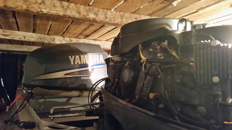

Люди добрые помогите с электричеством на ямахе 4т, у нее нет штатного выпрямителя (просто висят провода с генератора-переменка), может кто ставил какие нибудь похожие выпрямители или сами делали. Поделитесь опытом или проверенными схемами. Очень хочется 12в на борту.Заранее спасибо.

как нет?

Поставил на свою ямаху 9.9 вот такой:
стабилизатор (выпрямитель) от мопеда
http://ali.pub/17hdsx
Выключатель (клавиша) влагозащищенный
http://ali.pub/17heh8
Вольтметр влагозащищенный
http://ali.pub/17he5d
Вместо штатной Ямахоской розетки. Штатный разъем выкинул и установил китайский. Качество разъема зачетное, даже сам не ожидал.

На 25 ямаху этот регулятор напряжения (http://ali.pub/17hdsx) не подойдёт.
На этот мотор устанавливается многополюсный , высоковольтный, мощный генератор.
Сгорит сам и может утащить с собой борт. оборудование..
