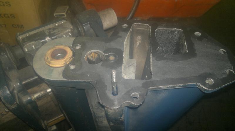

День добрый! Задался целью установить винт регулировки усилия при повороте мотора. Цель сделать так как на нептуне. Кто нибудь делал что то подобное?

Там по сути ,,труба в трубе,,Если есть пластиковый вкладыш-подшипник,то сделать металлический сухарь ,вырезать в пластике под него окошко.Болтдолжен в него упираться.К дейдвуду приварить гайку. Болт-пружина-все.
Можно вообще кольцо металлическое и упирать болт в него.
Наверное непонятно изложил :pardon: Но там все просто.
1 354
Не совсем то что ты хочешь, но все же. Полиуретан вспененный, добивался чтоб двигатель по валу в верх низ не болтался, ну и как демпфер работал. Помогло. Полиуретан кстати от отбойника стойки какого то авто.

Да понятно, что ничего сложного, просто если кто то уже делал интересно посмотреть.
