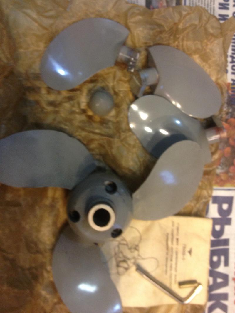

Всем ДВС,господа,а кто подскажет,есть винт с изменяемым шагом,в паспорте написано для плм типа нептун,подойдёт ли он на Ветерок 8м.

ветер 8 3шт ветерок -12 и нептун 23
не пойдет винт с нептуна на в 12 даже потому что у нептуна вал толще, да и не потянет он его никак-не хватит мощности. немного не по теме еще. предлагали такой на соответствующий мотор так что то почитав про него отзывы расхотелось брать. пишут что вибрация от него- не сбалансирован.

Ветерок-8м
У "Ветерков" с обычным редуктором гребные винты левого вращения, на "Ветерках" с реверс-редуктором, - винты правого вращения, как и на "Нептуне". На Ветерке-12 Р стоит винт Д=222 мм и Н=240 мм. В принципе ВРШ от "Нептуна" по своим характеристикам подходит, шаг на нём начинается от 220 мм, надо только уменьшить диаметр. Практически же ВРШ всё-же тяжеловат по весу по сравнению с обычным винтом примерно в 2 раза, из-за этого соответственно возрастает нагрузка на подшипники редуктора.
