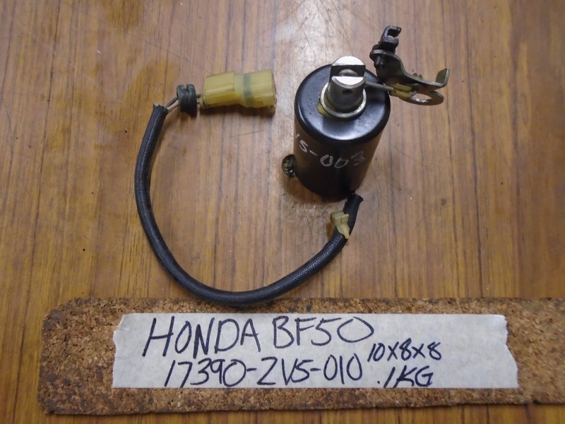

Помогите разобраться не работаетсоленойд подсоса.
Какой вообще алгоритм его работы?
Когда должен срабатывать?
Сам соленойд прозвонил вроде рабочий.
Где искать концы? Может ктото сталкивался

К сожалению фото сделать возможности пока нет. Сам соленойд на фото. Он подключен тягой к подсосу и типо должен во время старта закрывать заслонки. Ну по крайней мере я так понимаю

Сам соленойд

На ямахах подсос срабатывает когда топишь ключ в замке зажигания. Алгоритм такой:- Ключ топишь в замке и утопленный поворачиваешь на старт, когда мотор завелся отпускаешь ключ, заслонки остаются закрытыми пока мотор не прогреется(когда холодно), летом эту функцию не пользуют. Думаю на Хондах тоже самое.

Поверните ключ зажигания и поднимите рычаг х/х до упора(который малый), услышите как сработает втягивающая катушка подсоса .Потом заводите мотор. Опускаете рычаг х/х когда мотор заведется.. Я сначала тоже не сразу разобрался как он срабатывает.
