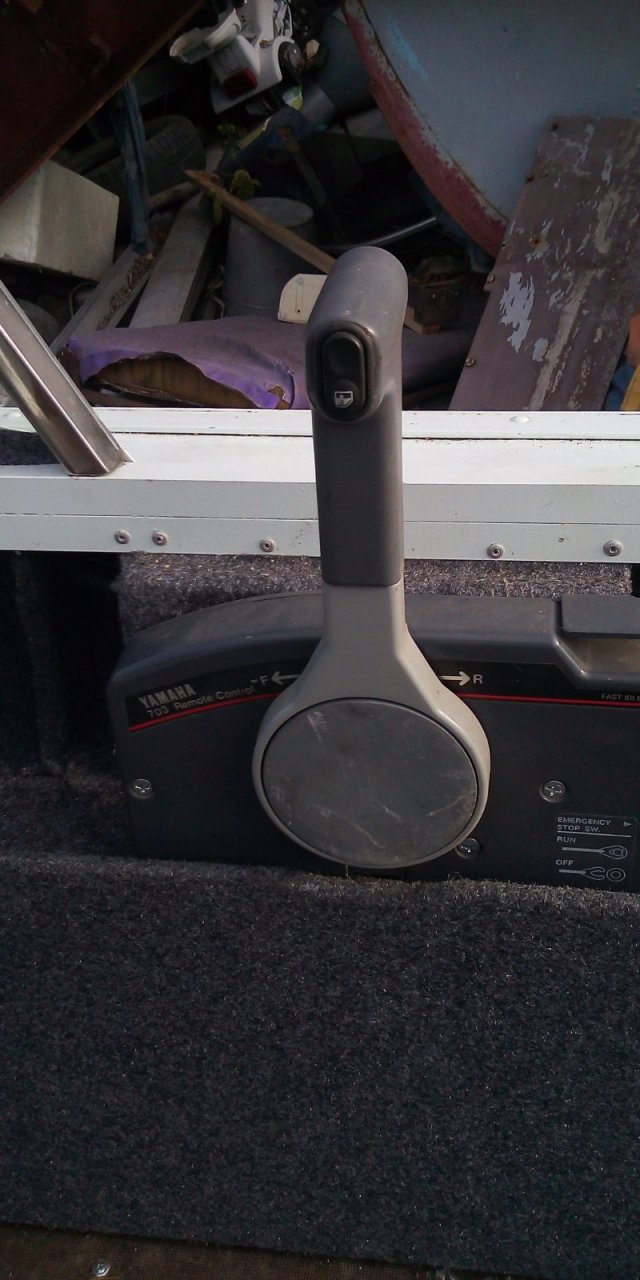

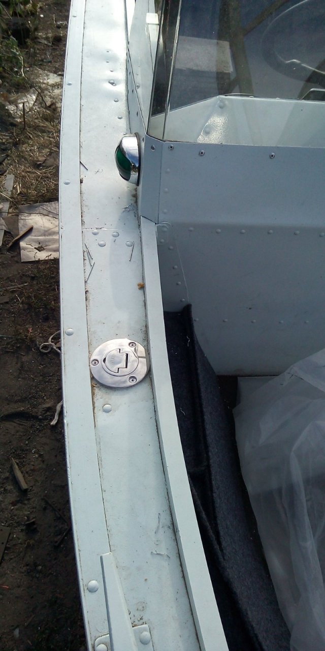

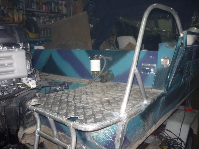

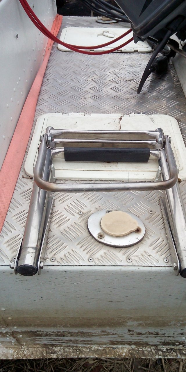

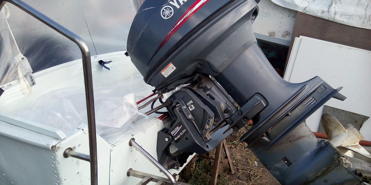

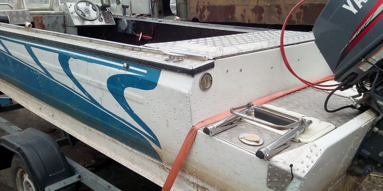

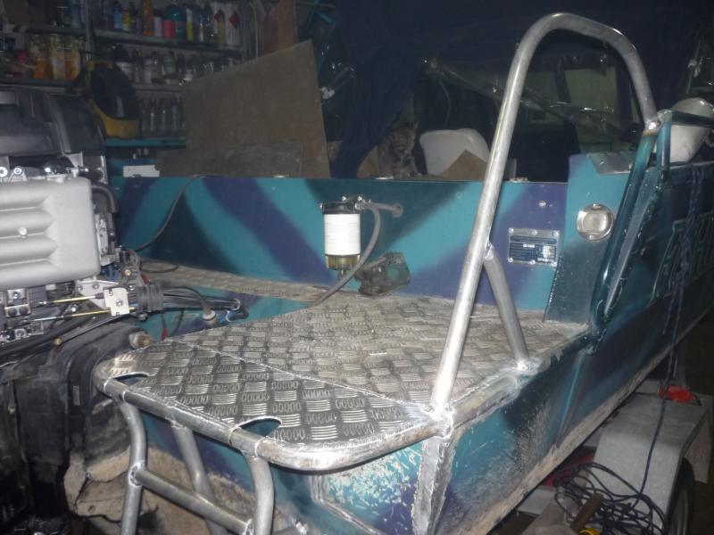

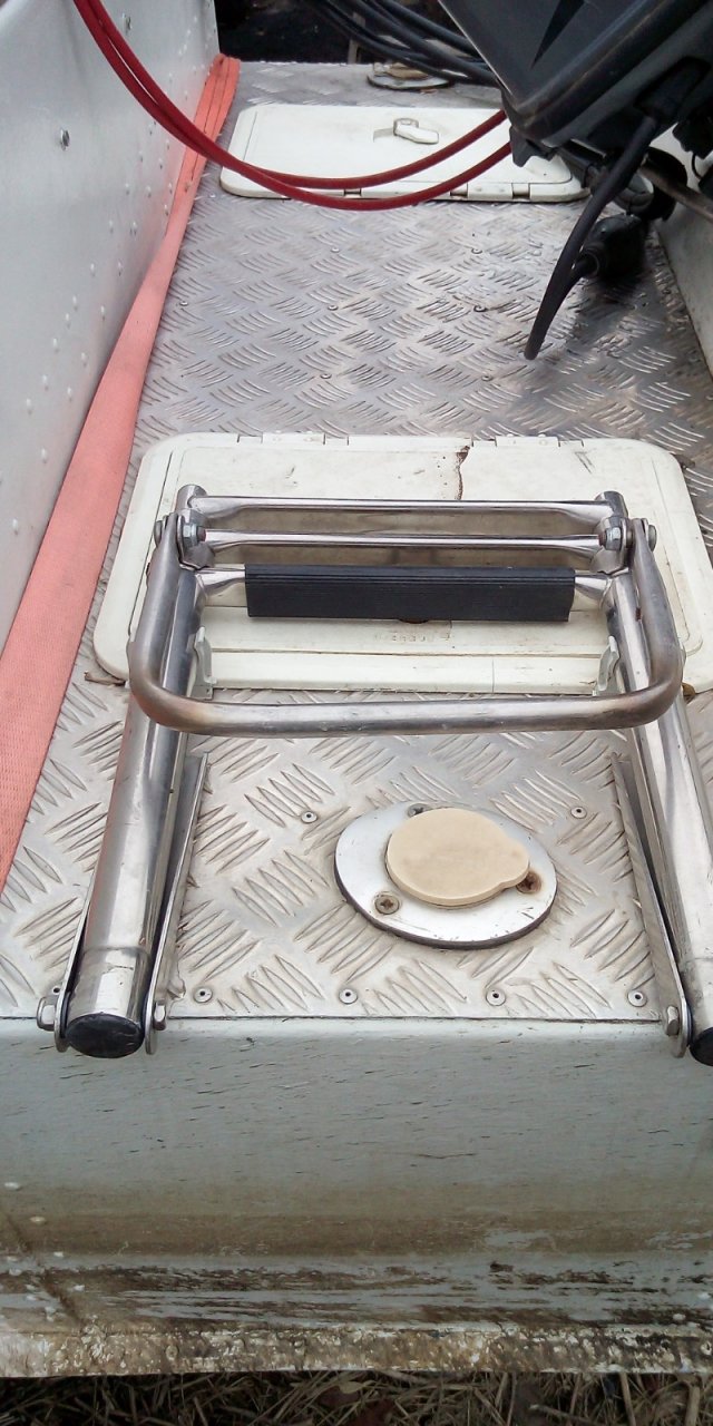

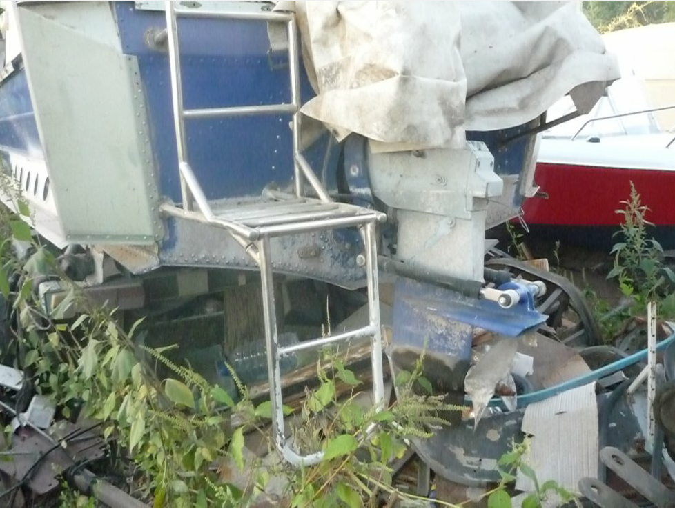

Електроподъемник мотора , кнопка от стеклоподъемника вписывается в РУД , заправочная горловина переднего бака , бензокран от УАЗа для переключения основного и резервного баков.,

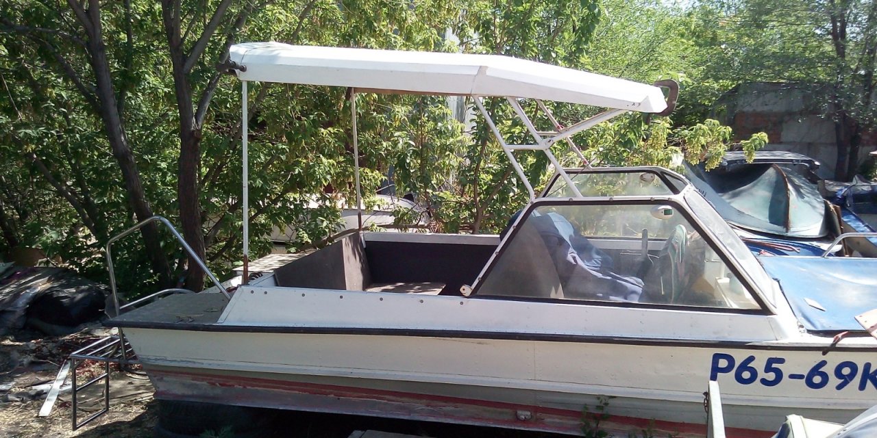

Олег привет, зачётно получилось, подскажи пожалуйста как гнул стекло? На листогибе на холодную или же грел? Тоже хочу такое сделать пробовал на холодную гнуть кусочек карбоната 3мм,всё отлично сгибает но вот как себя поведёт в дальнейшем не знаю, может лопнуть или нет? Подскажи пожалуйста

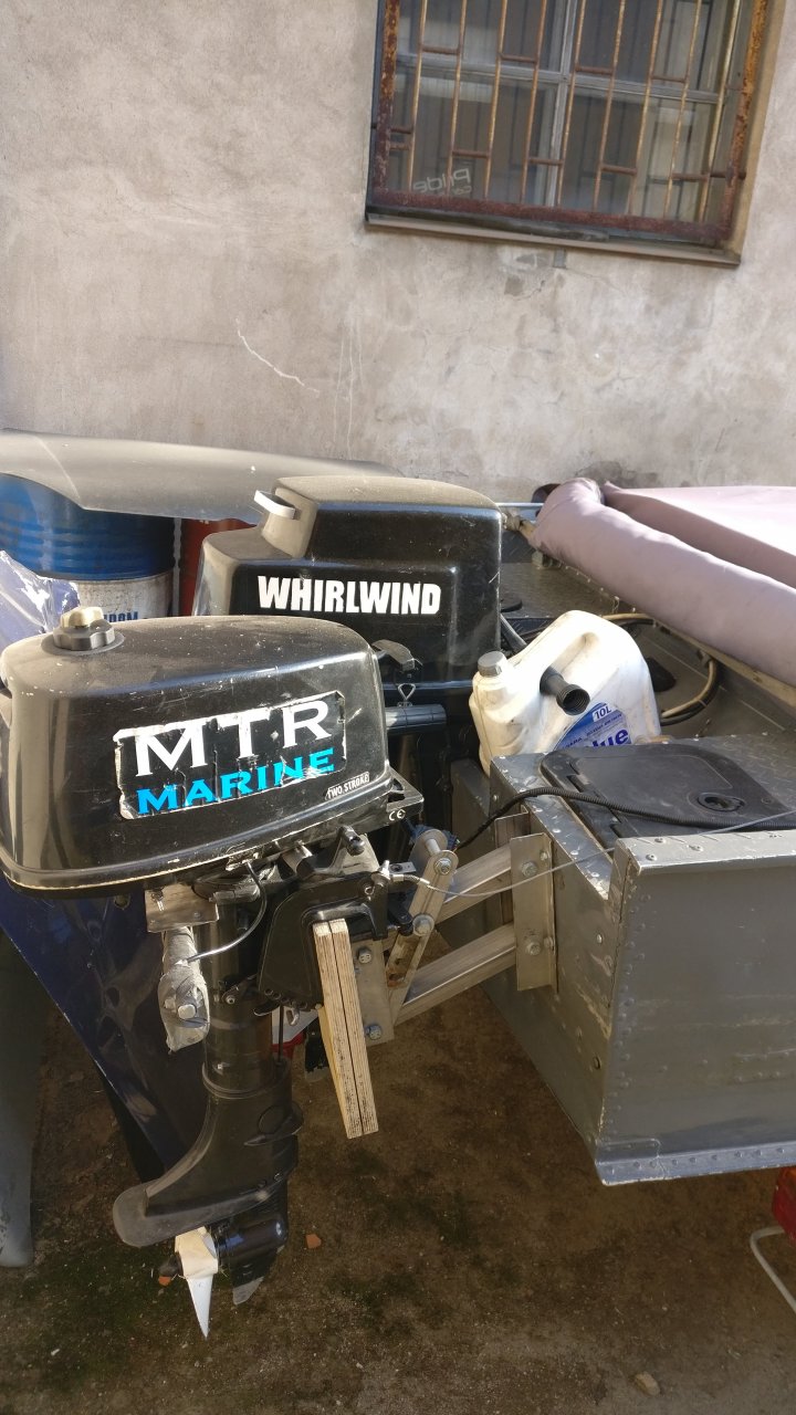

Нос лодки перегружен для этого (лёгкого ) мотора вот и черпаеш носом.Пока не поставишь мотор потяжелее (ну и мощнее соответственно ) будет так как есть.Для начала попробуй не заправлять этот бак в носу.Используй бак расположив его на корме.Пройдись и почувствуй разницу!Да и сиденья тяжёлые ,хоть и удобные.Попадёшь под дождь,намокнет твой велюр и появится неприятный запах.Может оно и удобно,но не практично от слова совсем.

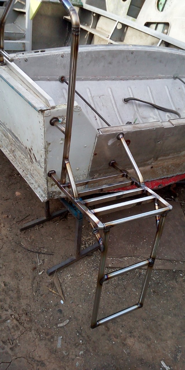

И желательно размер трубы
На холодную потом сразу двумя феном прогрел для снятия нвпряжений , в заневоленном состоянии , заметиш как помутнения в прозрачность переходят .

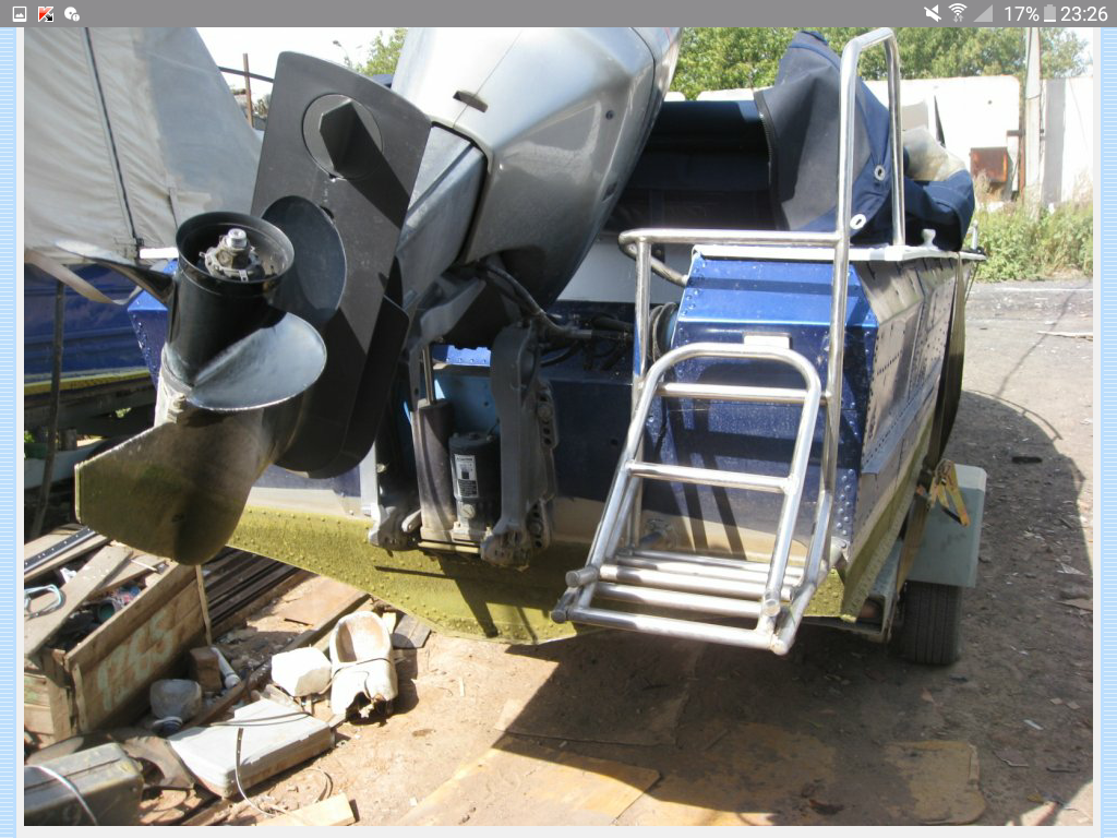

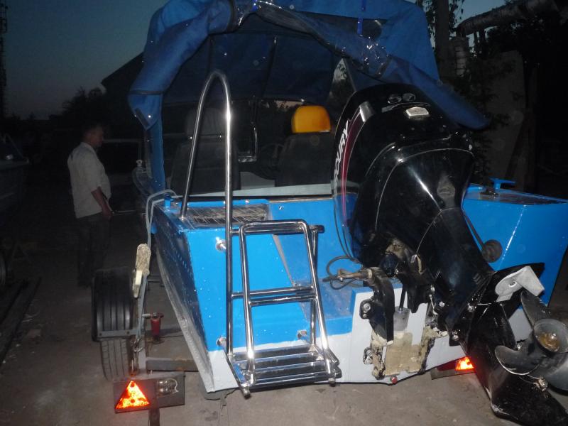

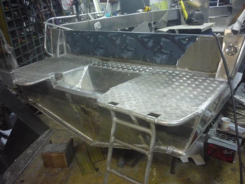

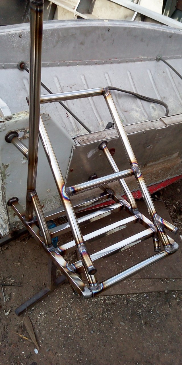

Размер трубы зависит в основном от 4 факторов ,
  1. что привезут , из того и получат , далее уже с рекомендациями зависит от
  2. ,, характеристик ,, капитана и его основных пасажиров ,
  3. финансовая ,
  4. габаритов самой лодки , на Казанки , Прогрессы диаметр трубы 20 - 22 мм , на Амуры и подобные уже 22 - 25 мм , чтобы не жидкими и не перетяжеленными смотрелись , 1,5 мм стенка вполне прочная для нормальной эксплуатации , иногда при 20 трубе на силовые поручни стенку 2,0 мм ставим.
  3. финансовая ,

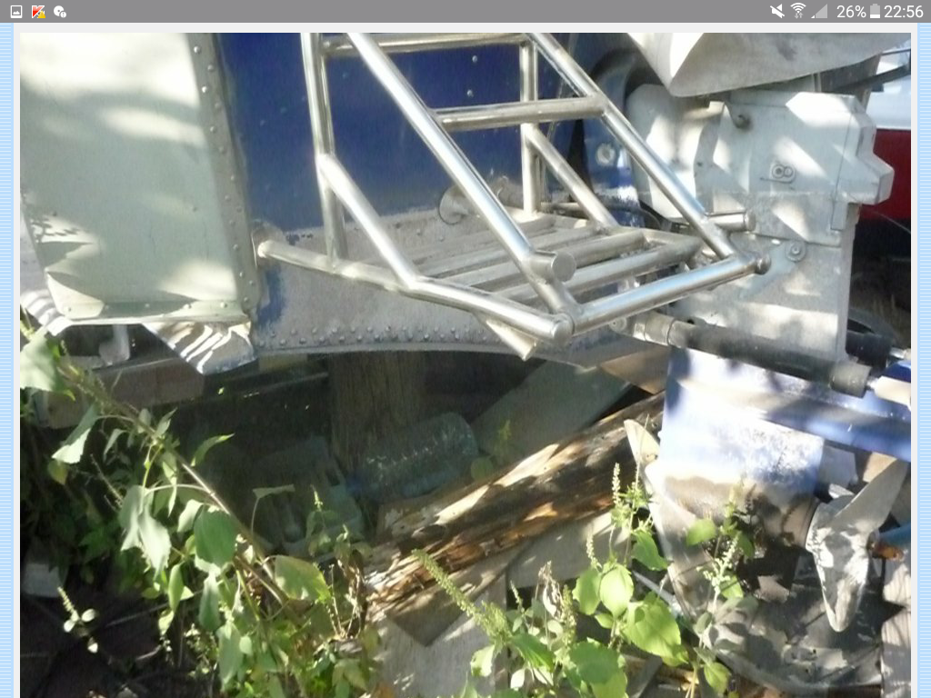

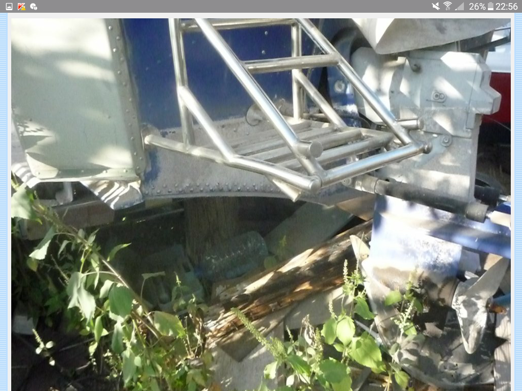

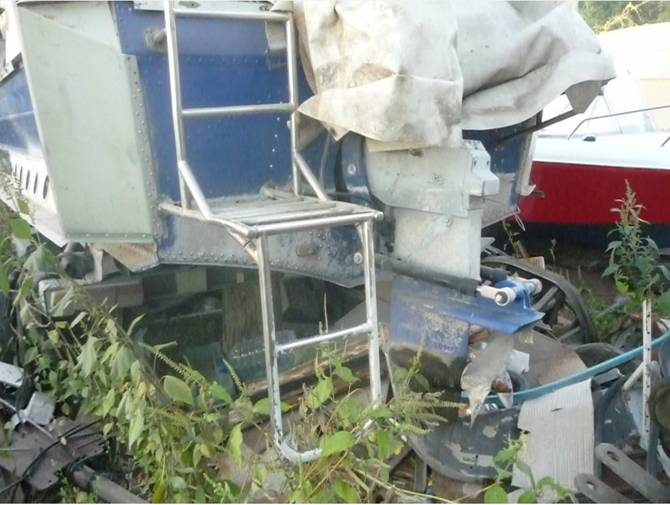

Спасибо за фото. А труба черняга хромированная ? И поводу крепежа , я так понимаю в местах крепления к корпусу Вы в трубу уваривание болты?

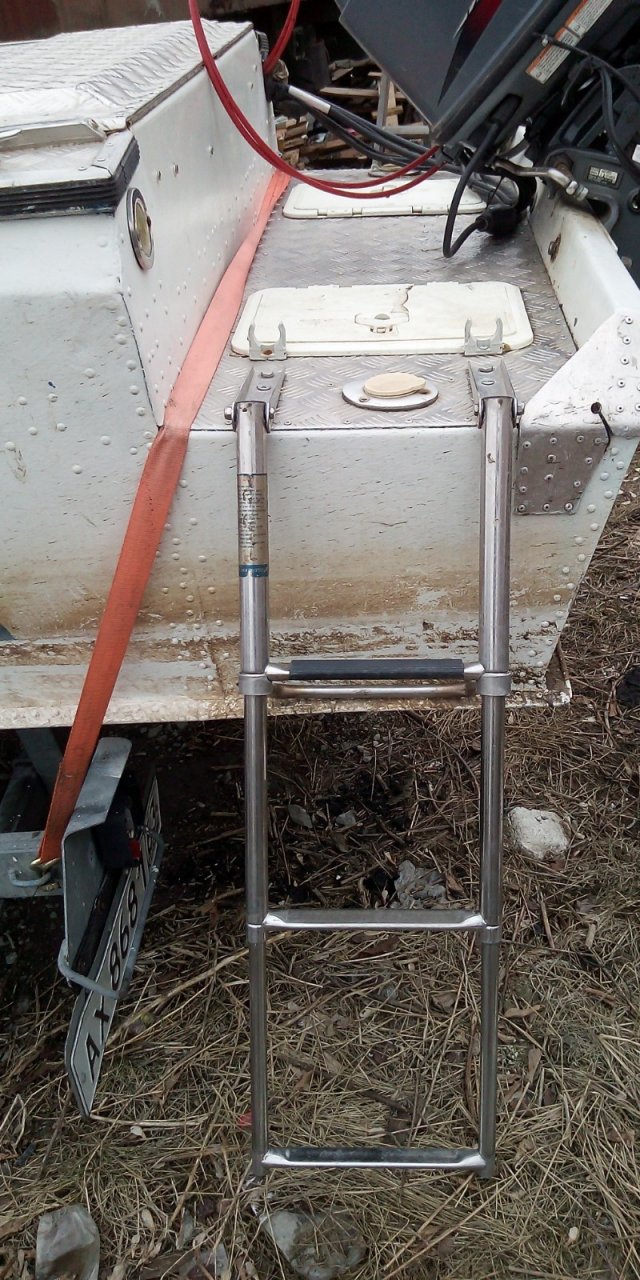

Спасибо, просто хотел узнать какую гнете, ниже 1.5 мм нет смысла я так понял,есть у меня друг, занимается нержовейкой,
Это нержавейка
Спасибо, как понять в заневоленном состоянии?
Труба нержавейка , хромирование довольно сложный процес и габаритный , если осваивать , то только им и заниматся . Лесенка ставится выше ватерлинии и на герметик для исключения ( точнее минимизации ) электрохимическрй корозии , к сожелению приходится выбирать из двух зол .... . В трубу ввариваются болты М12 и герметиком под шайбами из текстолита стараемся ликвидировать электрокантакт с корпусом при установке ( затяжке ) .
Коль при прогреве ведет и пытается разогнутся , каким то способом надо удержать в нужной конфигурации до полного остывания , это и называется ,, в заневоленном положении ,, , ( не всегда это рабочая форма, иногда приходится заведомо создать в наружнем слое небольшие сжимающиеся напряжения при окончательной установки . Серебрение чаще происходит когда наружний слой подвержен растяжению .
Спасибо, вразумил
Понял. А текстолит не расслаивается со временем от влаги. У меня есть возможность использовать второпласт или капролон. Но мне кажется капролон жесковат, Вы не пробовали?
Спасибо за ответ, нос возможно таки и перегружен бак сместить хочу под слани,но в противовесе еще один мотор на корме, помощнее да хотелось бы но пока финансы не позволяют , кстати после установки гидрокрыла на волнах значительно комфортнее стало, а сиденья да тяжелые буду менять, но на этих позвоночнику не достаеться, второй сезон запаха нет да и тент есть.Все таки сказал Олег свои особенности у прогресса.
Капролоновые фтулки у меня на титановых осях гидравлики на Амуровской ПОК стоят , что бы исключить электроконтакт , корозии небыло , фторопласт под давлением течет , и резьбой можно дотянуть до контакта , текстолит ( конкретно КАСТ ) стоит уже с 2004 года .
Спасибо. В понедельник на закупку нержавейки рванем.

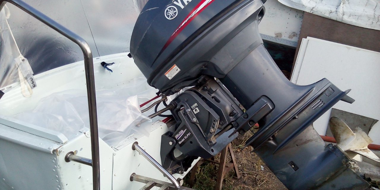

Приветствую. А не пробовал играть с положением мотора относительно транца? Просто очень странно ведет себя прог, тем более 4. Вес мотора тут не причем- "вихрь" на 4 кг. тяжелее моей 30 ямахи, да и на этих лодках всю жизнь ходили под "Вихрями" - прогрессы под них проектировались. Да 4 проектировался под два 25 вихря, но в реальности из 10 лодок максимум одна ходила под "спаркой". Бак на 40 литров в носу, тоже так себе причина - у меня на двойке в носу на постояннку шмурдяка на 50-60 кг. (стол, стулья, якоря, и пр) катается и ни чего, хоть один, хоть трое-четверо в лодке.

Приветствую, об этом тоже подумал вчера сместил на последнюю дырку к транцу стоял на предпоследней ,вчетвером не выходит корма на глисс из воды, кобрит, или не под силу вихрю, или я что-то не допонимаю, возьму с собой ключи в выходные поперекидывать ,потестить ,только не всегда 4 хомячка есть, а вдвоем выходит 5 сек, втроем чуть дольше но выходит.
На иномоторах мощность снимают с винта, на"Вихрях" мощность снята с "головы" так что на винт у них от силы приходит 22-23 лошади.
Тогда углубимся немного в историю именно вашей лодки. Вопрос, Вы ее сами "строили" или приобретали уже готовую?
Брал корпус , строил сам
