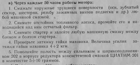

Так по инструкции. Раздел "Уход за мотором".

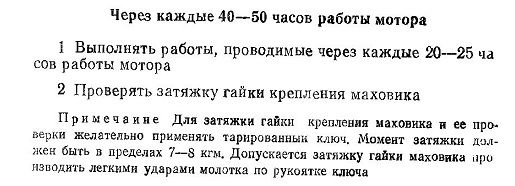

Динамометрическим ключом 11 кг/см.Головку ВАЗ 2106 кто тянул 12 кг/см. Как то так.

Владимир45. Согласно инструкций по технике Безопасности на любом производстве бить молотком по гаечным ключам запрещено, в целях предотвращения травматизма не только работающего, но и проходящего мимо. А маховик изготовили из стали Ст.3 в конце года, квартала и еще сверхурочно (мелалл для маховиков не завезли), другой не было, а план давай. И водномоторнику об этом как-то не сообщили. Вот он и затянул гайку по инструкции, точнее перетянул молотком. И в следующий раз и в следующий. И еще сорок раз по разу. Маховик растянулся по шпоночному пазу и и стал цеплять за магнитопровод магдино и его катушки-сел ниже. А на форуме появилась тема: Почему цепляет..... .

Стучать по маховику внутри которого магниты это как раз то что надо(шутка), а если серьезно то заводскую инструкцию можно засунуть в (цензура), потом берется нормальный ключ желательно динамометрический и тянется 8-9 кг, а 4 кг что в инструкции и поубивали конуса на наших коленвалах.
