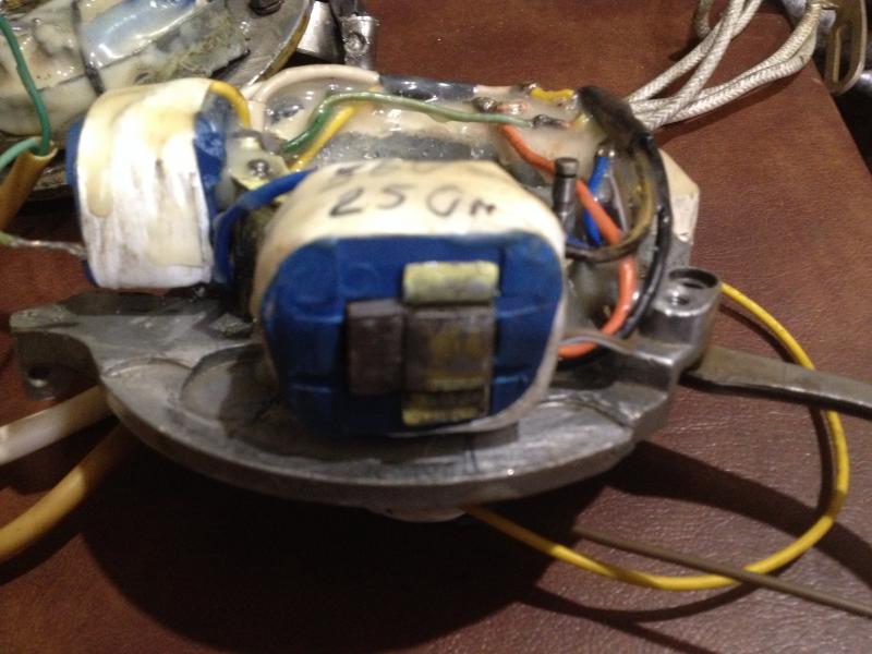

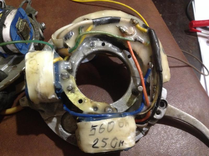

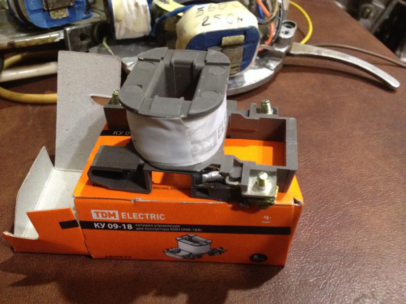

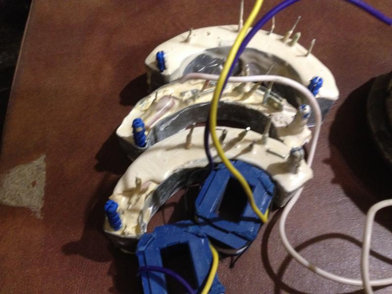

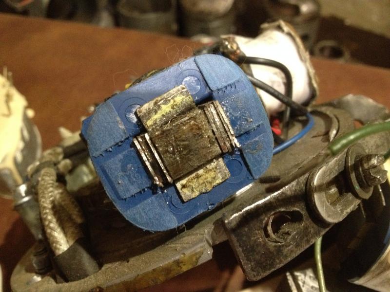

Мотал всяким проводом, терпежу не хватало, куча обрывов, а если надо намотать нормальную накопительную катушку, так она получалась такая что не умещалась(. Остановился на обычных катушках типа ИЭК, ТДМ. Аккуратненько отпаиваем проводки и удлиняем их толстым проводом, отпиливаем лишнюю пластмассу, проклеиваем и обматываем нитками. Катушки есть на все наши схемы: 400, 380, 220, 110 вольт Всё нам подходит и на ветерки и...., ну а где надо, доматываем управляющую. Свободные места катушек, заполняем полосками трансформаторного железа, проклеиваем (железо например, из тех же старых счётчиков). Зажиганием не торгую, просто решил поделится своим вариантом исполнения.

Володя, катушки каким проводом намотаны на заводе? И сколько витков? Обычно на катушках указывают.

Андрей на Иковских катушках провод 0.12, те что я видел.

Ильич, найди мне ссылку, фото, где такие катушки насажены на рог зажигания Нептуна, Вихря. Буду приятно удивлен.

Андрей, провод о1 (мерю штангенциркулем цифровым) сопротивление катушки 220-560 Ом, 380-1560 Ом. Витки не указаны.
