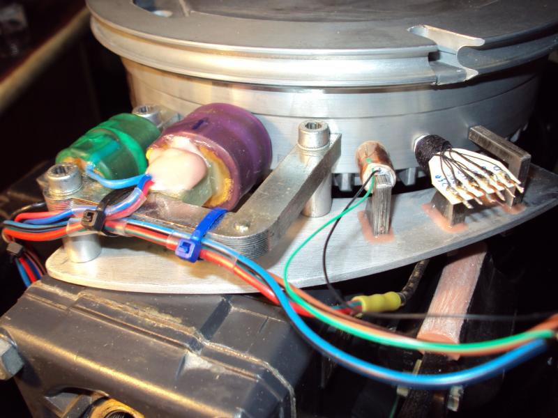

Я когда то делел эхолот, пробовал разные титанатбариевые пластины, разные частоты, в итоге пришел к решетке 4х4, реально было понятно с какой стороны от лодки яма или бревно, о дисплеях тогда не знали, но 4 плоских стрелочных головки от кассетников очень даже информативны, естественно все на рассыпухе, работало лет 15, пока пластины не потрескались.
То же и с зажиганием, собирал из РАДИО на рассыпухе, ИЖ-ПС реально встрепенулся, ЯВЫ грызли ногти за дверью, а ПЛМам не полегчало, характер нагрузки другой, вода мяХкая.
Правда с Сельвой удачно все получилось, штатные 18 градусов двоих на глисс никак, теперь с 30-ю градусами,можно сказать легко, но процессор для этого не нужен. Три датчика с разным количеством витков управляют наперегонки одним тиристором, проработает точно дольше мотора, без глюков, зависаний, перепрошивок и обновлений. Ступеньку так и не нашел, все плавно. конечно нужно чуть попилить, и подобрать число витков в датчиках, и забыть.
О переключаемых кривых, их форме, датчиках разрежения, и углах открытия дроссельной заслонки рассуждать не готов :)
На фото, первая катушка уже подобрана, на втором каркасе катушка 250 витков с отводами через 50, то есть процесс подбора, должна начать включать тиристор при примерно 2000 оборотах.
