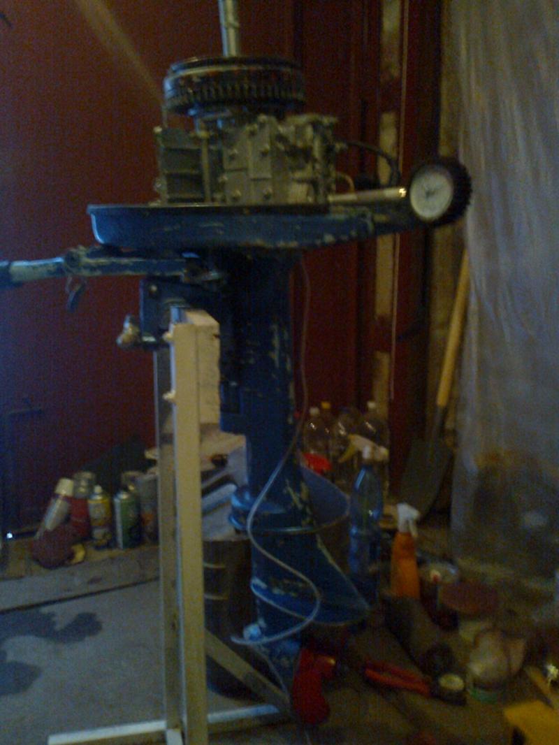

Всем здраствуйте ни так давностал обладателем сего чуда моторчика прибой
пепелац
01.09.2016
78
Ртищево
Аква 280
Прибой,Nissan marine 9.8,Tohatsu M3,5 В2 S

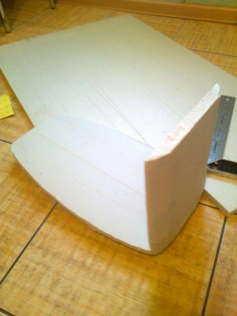

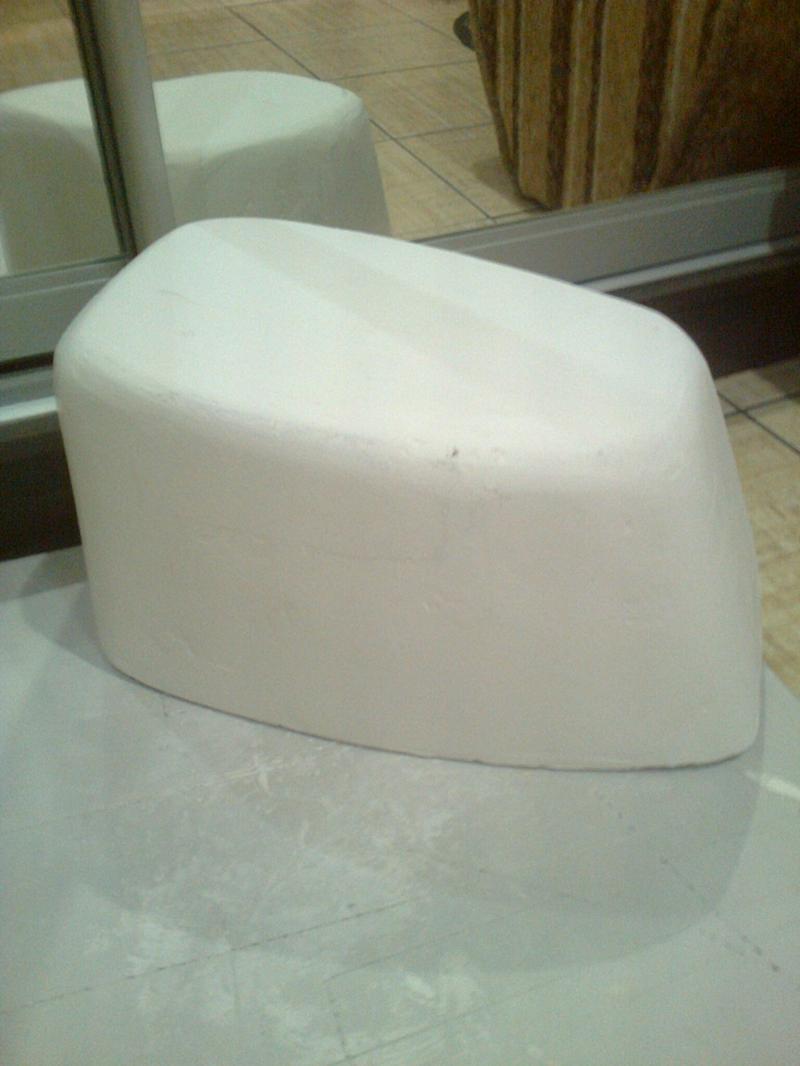

Но как видите достался сей агрегат без колпака,и без стартера. Искать родное творение данной инженерной мысли не стал, так как хочу приспособить верхний стартер от нептуна, а под него в родном колпаке места всёравно бы нехватило, пришлось чего нибудь подрезать переклеивать и.т.д.. Вот и решил пойти другим путём, и сделать колпак заново да так чтобы все в него вмещалось изначально.
Вот результаты моих потуг:

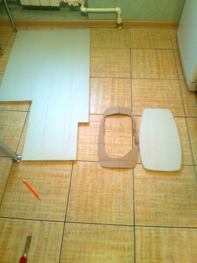

1 На картонке очертил резмеры (обрисовал по краю нижнего поддона), тут особо не попляшешь по форме,иначе и поддон менять нужно и делать другой, я же решил отталкиваться от родных форм :)

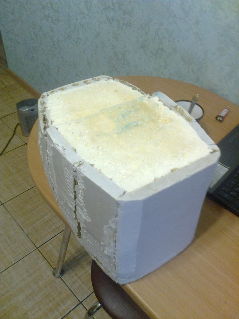

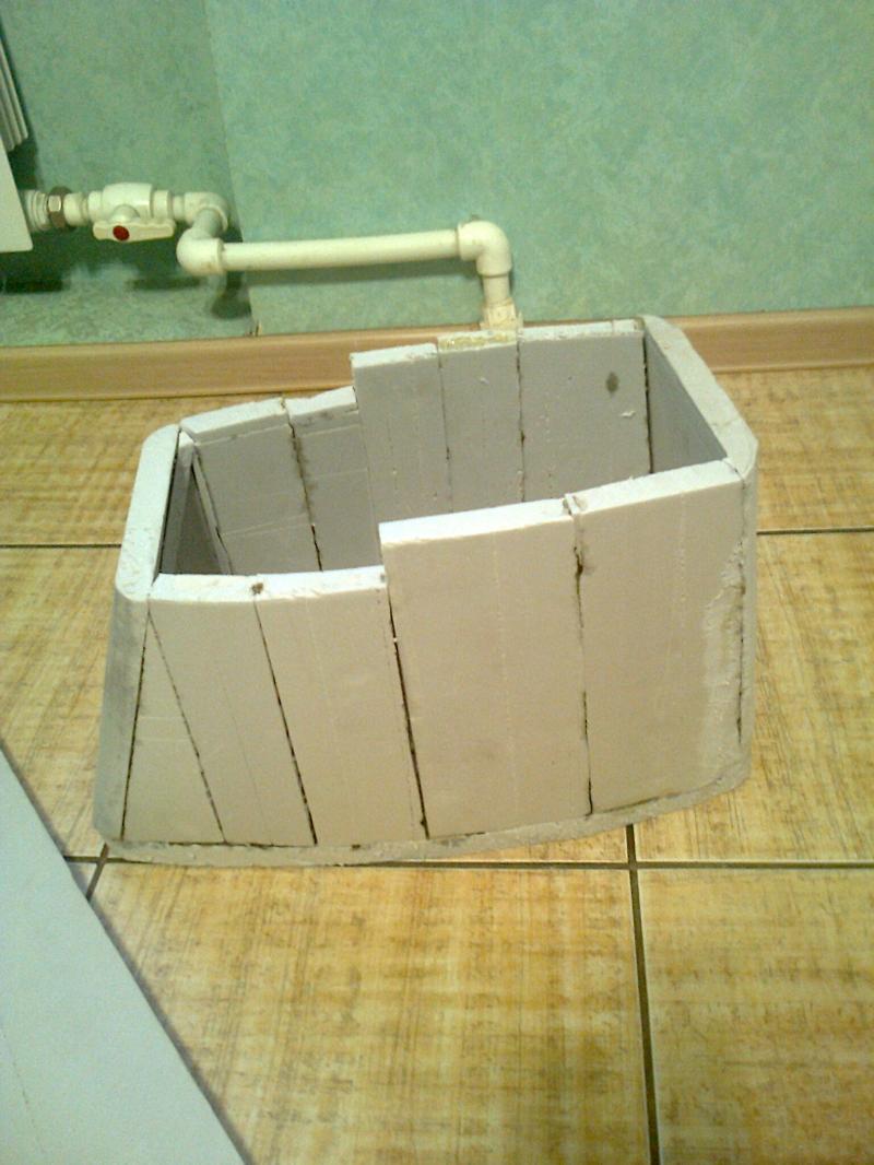

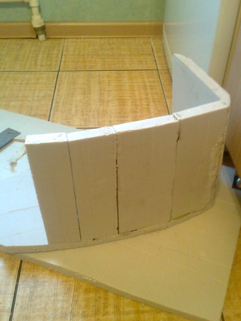

Дальше этот шаблон перенёс на лист пеноплекса (остатки валялись в гараже после утепления балкона), ну и начал собственно резать, клеить и лепить :D
пепелац
01.09.2016
78
Ртищево
Аква 280
Клеил на момент монтаж ( но констукция оказалась всеравно хлипенькой, поэтому решил для укрепления формы всё нафиг запенить :crazy:

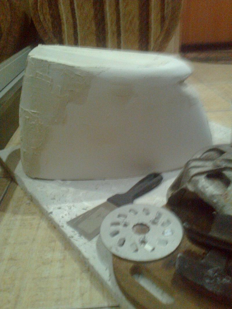

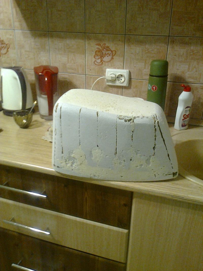

после сборки обработал крупной наждачкой, в черновом варианте вышло так

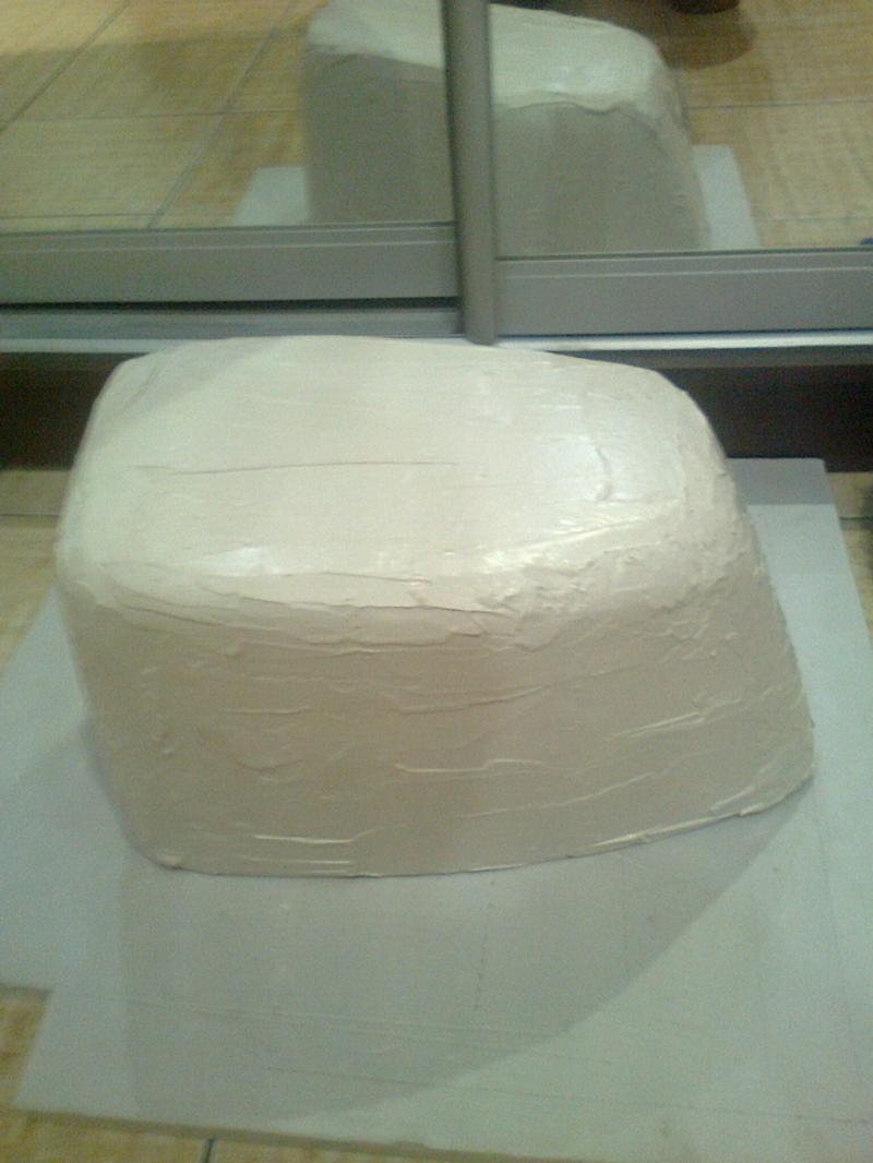

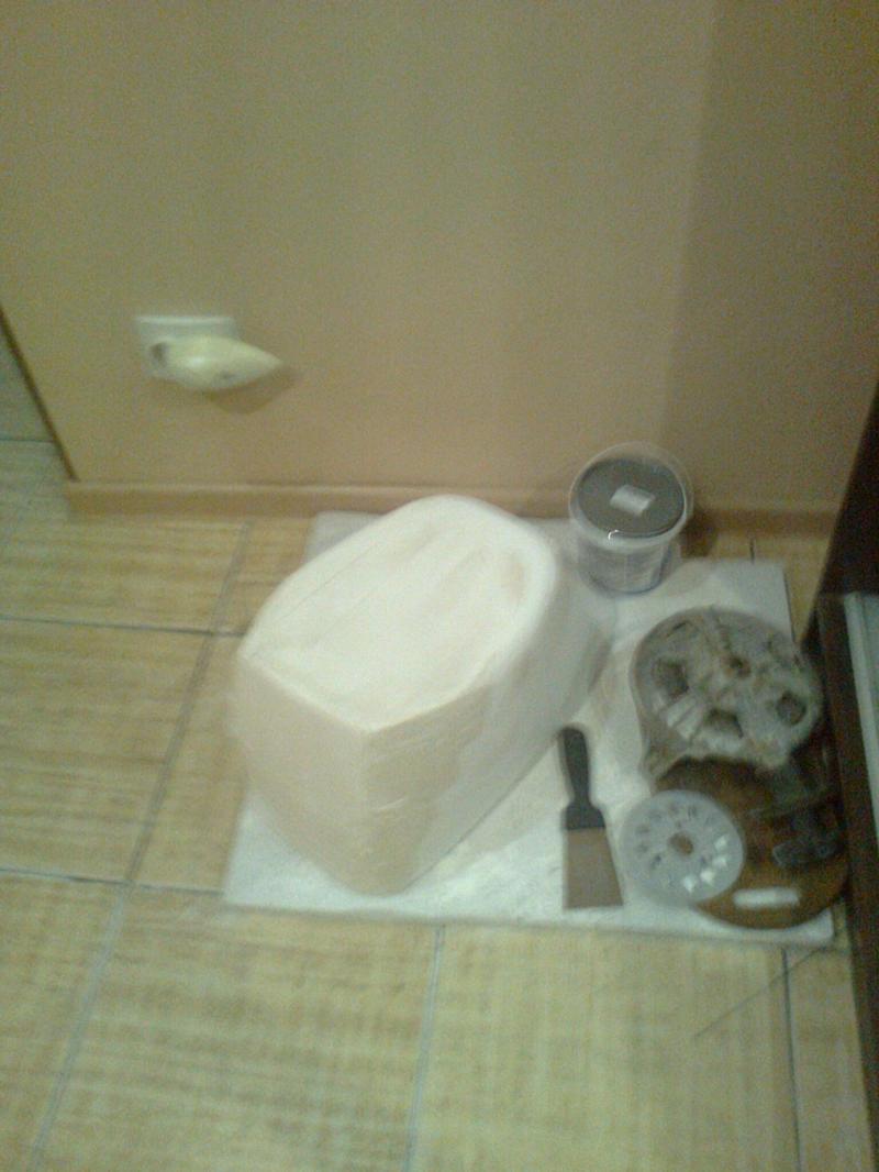

Дальше больше, пришла пора шпатлевать, разаряться на автошпаклёвку как то очень не хотелось, так как ценник на литровую банку шпаклёвки со стекловолокном очень не порадовал, решил старыми дедовскими методами, за недорого купил литровую банку шпаклёвки на основе ПВА (по дереву) за 60 рубчиков, и всё обмазал ею, это первый слой
пепелац
01.09.2016
78
Ртищево
Аква 280
После суточной сушки, вышкурил всё той же 40-й наждачкой, вышло как то так.
пепелац
01.09.2016
78
Ртищево
Аква 280
На фотки видно что до чистовой формы ещё как до китая, шпатлевать и перетерать не меньше пары раз ещё придётся, пока не выведу кратеры и не получится как яичко, продолжение следует

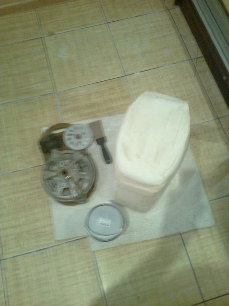

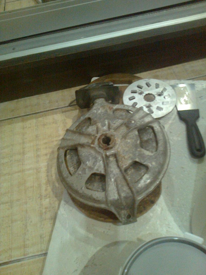

Всем доброго дня уважаемые! Вот решил немного продолжить начатое, за эти дни случилось следующее, во первых пришла заказанная мною полиэфирная смола и стекломат (фото чуток позже) :pardon:, ну и решил пофеншуить над формой :roll: :roll: ,вышло как то так перед последней шлифовкой, перед чуток обрезал, а на хвосте сделал пропил под стилизованную ручку типа движок из воды поднимать :D , а вот ещё надыбал верхний стартёр от рабочего вихря, плюсом отдали стартерную пластину та что в зацеп со стартёром входит и привинчена к маховику, короче будем думать дальше :crazy:
