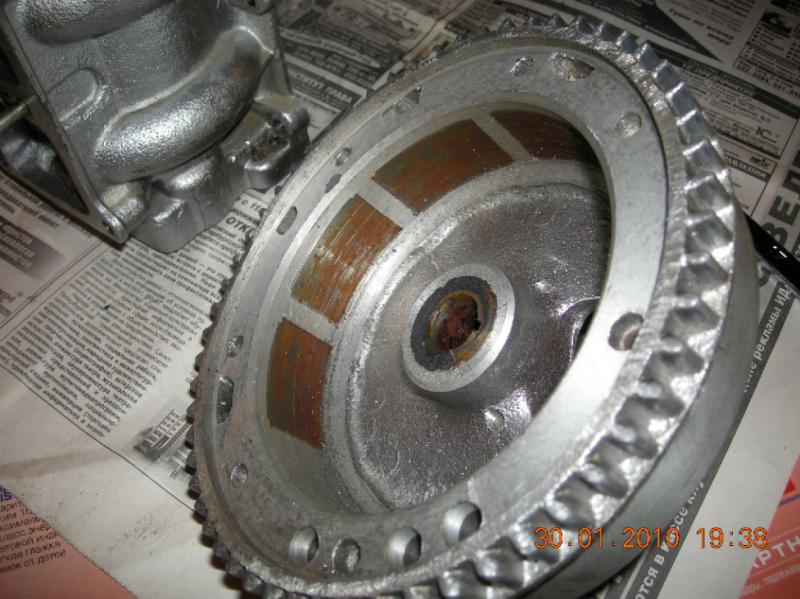

Добрый день, имеется ветерок-8, без зажигания и маховика. Прикупил для него эл.зажигание и маховик, на маховике 4 магнита, два центральных магнитятся сильнее чем боковые. Это нормально?
Нет это не нормально, должны магнитится все одинаково, но работать будет.
На маховике "Ветерка" три магнита, см. книгу Фишбейна на стр. 38.

нордик301 сказал(а):
Сергей сказал(а):
+++ Нет , земляк Сергей !! Четыре башмака и три магнита ... Почитай тему с фото http://forum.motolodka.ru/read.php?f=1& ... 6&t=723522 , все станет на свои места . Для электронного зажигания там даже приведены амплитуды напряжений .. Удачи тебе !
Возможно, спорить не буду. Приветствую земеля.
