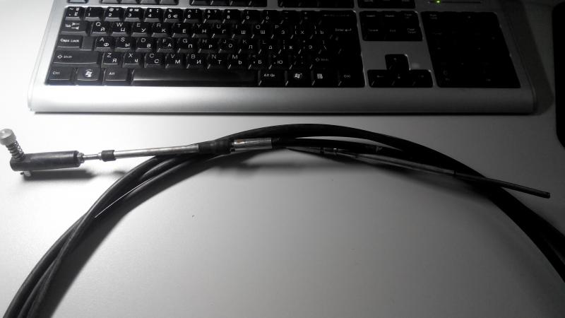

в каком месте обычно перемерзает и как можно этого избежать?
910
ПоздновАто конечно, но отвечу. Что б не примерзал, пролИть маслом и натянУть мотопыльник от "газульки/сцепления" на боуден троса ;)
9 546
4 737
:) Но прежде чем проливать маслом,не помешало бы ВДешкой прокачать! ВДешка вытеснит остатки воды и смоет грязь внутри,а потом можно и маслом.Есть ещё такая смазка ШРБ .В отличии от литола она как бы тянется и не собирается на концах хода троса и водой не смывается. :good:
