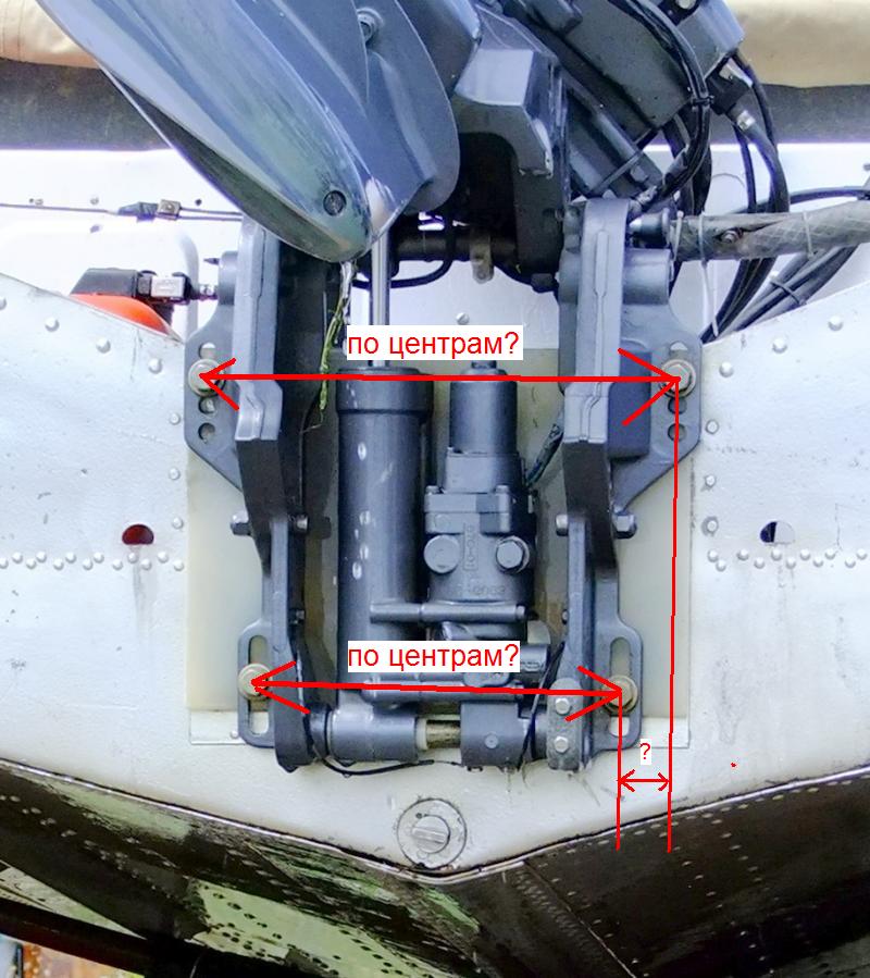

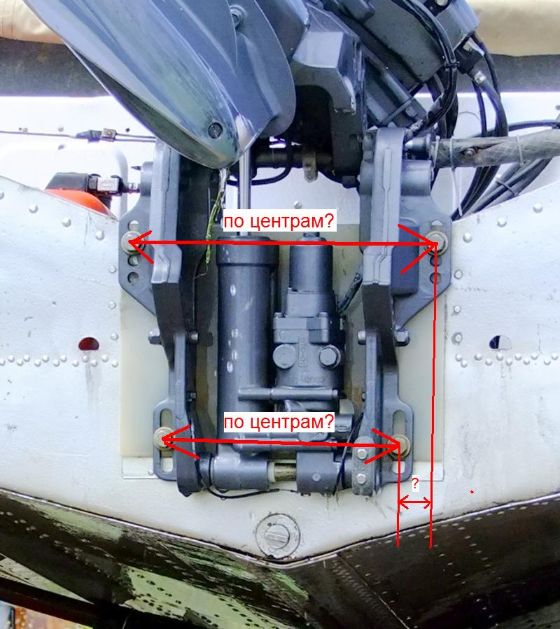

Мужики, подскажите размеры крепежа струбцины пожалуйста. Нужны размеры которые на фото обозначил...
iiyama капитан-лейтенант Регистрация 15.07.2016 Сообщения 431 Карма 138 Возраст 46 Город Маркс Лодка ОКА-4 Мотор Yama F40 26.09.2016 #1 Мужики, подскажите размеры крепежа струбцины пожалуйста. Нужны размеры которые на фото обозначил... Вложения DSCF2193.JPG 106,8 КБ Просмотры: 949

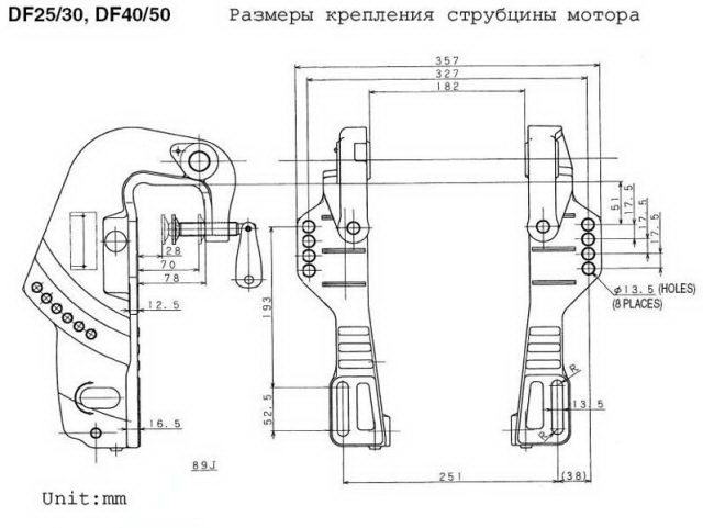

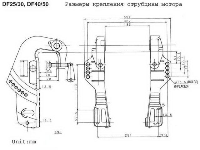

iiyama капитан-лейтенант Регистрация 15.07.2016 Сообщения 431 Карма 138 Возраст 46 Город Маркс Лодка ОКА-4 Мотор Yama F40 11.10.2016 #2 Может, пригодится кому... Вложения 1813012_199138.jpg 45,3 КБ Просмотры: 963
