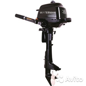

Доброго всем времени суток :) O0
Небольшая предистория.
Преобрел мотор 4 такта ватерман 2,6 лошадки. мотору по документам 4 года (2012). хозяин сказал что езил максимум раз 15 на головля по Волге-Матушке. на вопрос обслуживания ответил что масло в ноге и блоке менял (Даже канистру пустую для примера отдал из под мотюля сузуковского). Ну я как уважающий себя пользователь решил заменить вышеперечисленные жидкости.
Итог: в ноге эмульсия, в блоке чернота непроглядная. :) ???
перед заменой в блоке прогрел движку минут 10 и слив масло залил тоже что и посоветовал дед (бывший владыка сие мотора).
На выходных проехолся около 8 км и вечером разгрузившись в гараже набрал из блока в шприц масла. оно оказалось темное... Сразу паники полные штаны.
ВНИМАНИЕ ВОПРОС!))
В чем собстно дело? Новое масло смыло остатки черноты от прошлого масла или это какая то особенность плм? Или это отголоски какойто поломки? :eek:
Выручайте ребята...вся надежда на вас. :'(

Надо было промывочным маслом сначала ,а потом новое,чистое заливать.Принципиальных отличий в лодочных моторах от автомобильных НЕТ! Эмульсия в редукторе от худого сальника.Менять сальник надо.Если она там давно то и подшипники надо посмотреть на предмет коррозии.

Думаю проехаться еще пару раз и потом перед зимовкой все слить и поменять. Фильтр масла не нашел на нем...вот и посмотрим что будет в редукторе и блоке...может действительно зря паникую...к стати о зимовке..стоит ли лить масло или надо слить и хранить "сухим" мотор?
