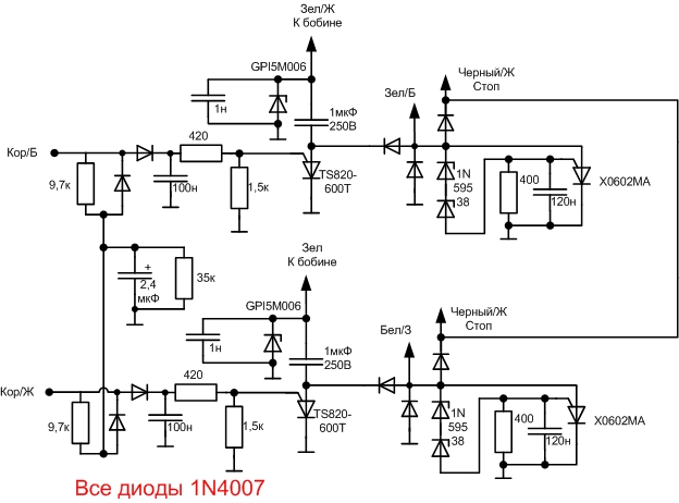

Кто может отремонтировать коммутатор Мерк 15 м Коммутатор вскрыт все пропаял тиристоры поменял кондеры менял что то нагревается в коммутаторе и через 20 мин отрубается нижний горшок

а может не в коммутаторе дело?
ВВ катушку менять пробовали?

Катушки свечи менял местами уверен что коммутатор и связано с нагревом
