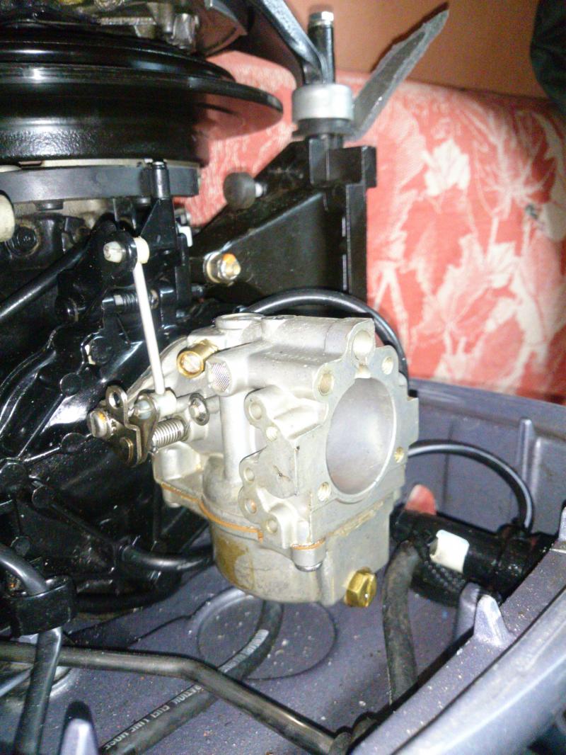

Сразу вопрос. Тестовый заезд показал: лодка МКМ, загрузка 200кг., скорость 35км/ч. -это нормальная скрость или должно быть быстрее? винт штатный.

Ну вообще наверное скорость должна быть по больше.

по крайней мере должно быть не меньше.

У меня 30 ка с угроханой поршневой прогресс тащила 37 км. Что то тут не то

вообще работает хорошо, заводится с полрывка, правда винт несколько подмятый, может из-за винта быть скорость ниже?

Прогресс 2м, против течения, 2 человека=200кг, +скарб на сотню. Против течения 38-40 км в час. Раздушен до 35.

так ведь раздушен, а можно описать процесс раздушки, тоже заморочусь

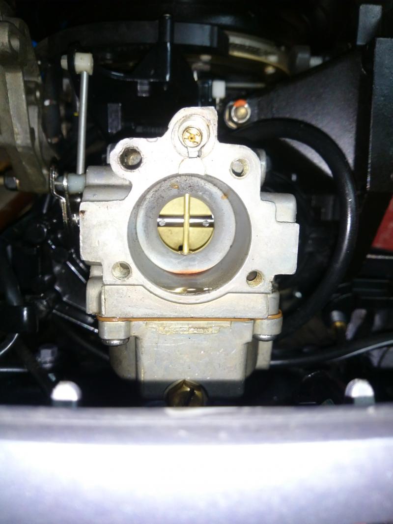

у меня карб такой с мэрка где то валяется........

Parsun F20bms
у меня с 60 ки-их там 3.
