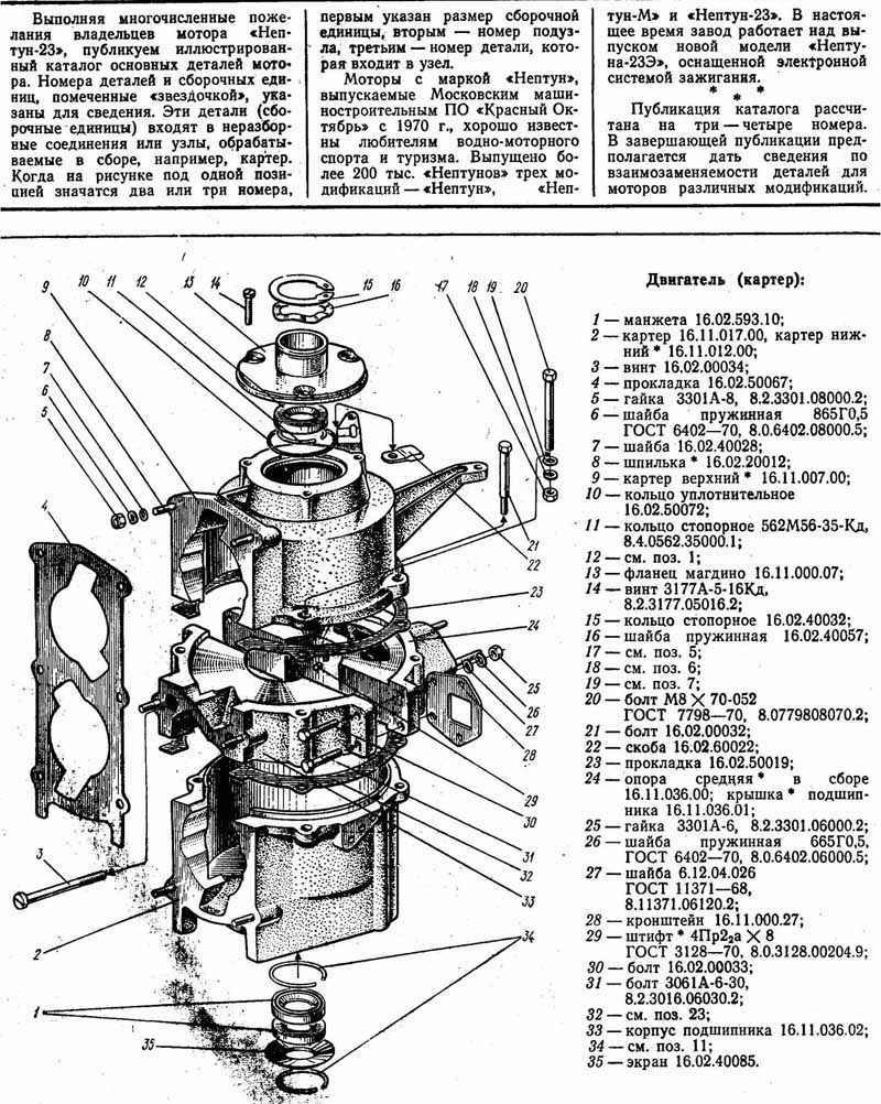

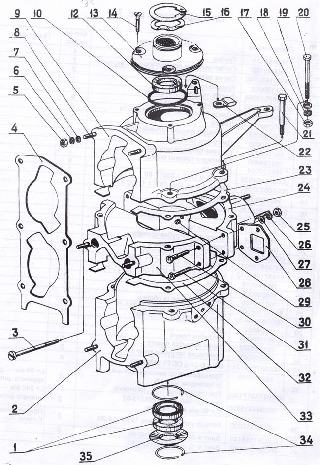

Кость,рисунок выложил зачетный!Вот бы еще и расшифровку к цифрам))собственно интересует 16-как я понял шайба волнообразная и стоит под стопором над зажиганием?Я у себя чет такую не нашел,на днях двиг хочу на ногу ставить-ремонтировал,и вот не помню чтоб у меня такая шайба была...
kos-kazan
26.10.2010
1 019
86
Все правильно 16-пружинная шайба. магнето к крышке картера прижимает.
