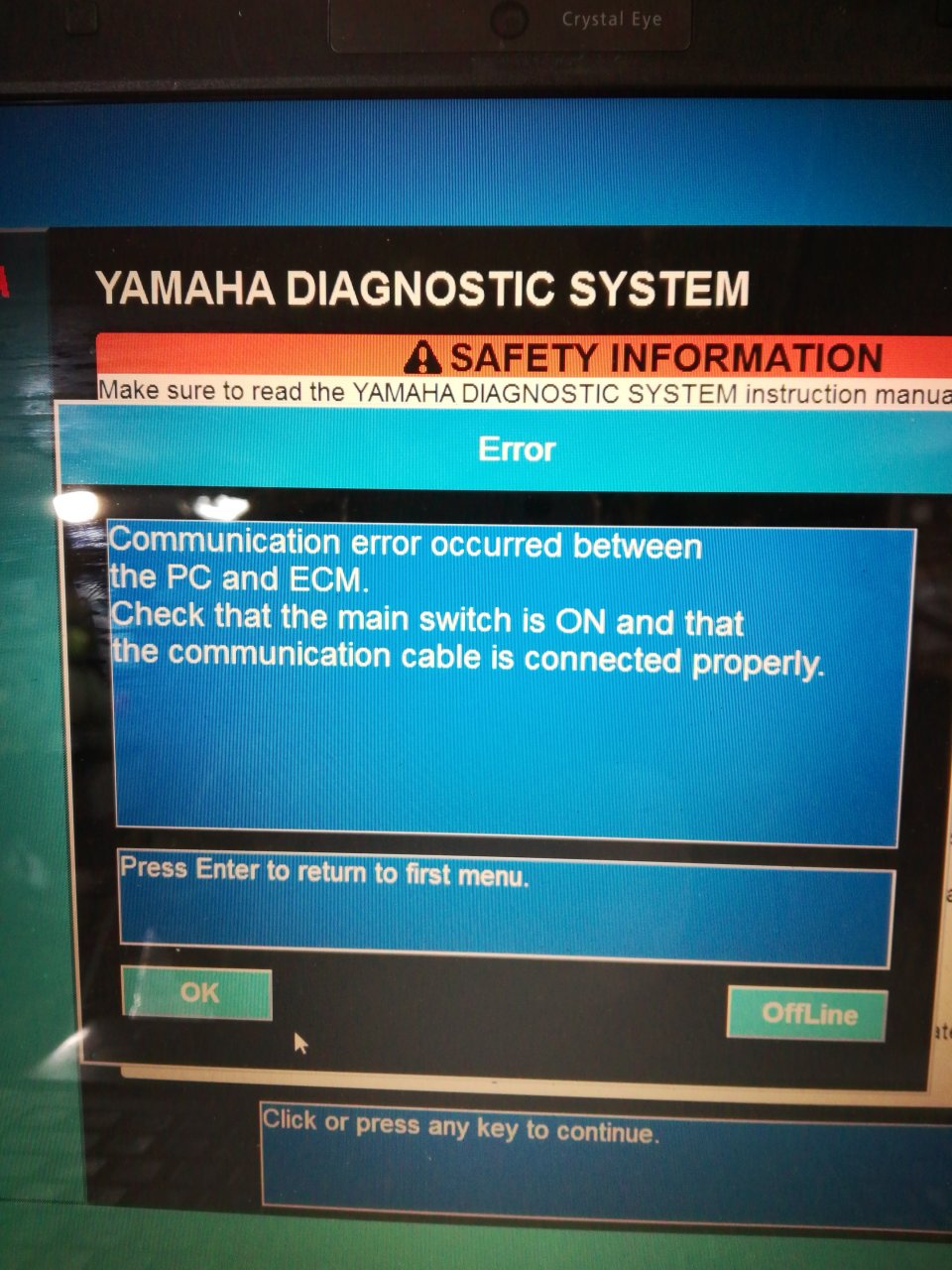

ТЕСТИРОВАНИЕ СТАБИЛЬНОСТИ В СТАЦИОНАРНОМ РЕЖИМЕ РАБОТЫ
Выбирая эту команду, отображается окно, в котором можно выбрать стационарный режим.
Перечень элементов стационарного теста
Элемент Элемент
Активация катушки зажигания Активация электрического насоса масла
Активация клапана управления масла (PORT) Активация инжектора
Активация клапана управления масла (STBD) Активация клапана регулировки холостого хода
Активация электрического насоса подачи топлива Запуск катушки зажигания
Активация электрического топливного насоса
ПРЕДУПРЕЖДЕНИЕ
Следует избегать повторного клика кнопок Execute и Cancel (Выполнить и Отмена) в противном случае МЭК или ПК могут повредиться или работать некорректно.
Рис.64
Aksenof
28.03.2014
417
137
ХМАО-Югра
Продал
Продал
Процедура запуска катушки зажигания
Напряжение подается катушке зажигания выбранного цилиндра, в тестере искрового промежутка создается искра, затем проверяется система зажигания. Пять искр создаются в течении 5 секунд.
ПРЕДУПРЕЖДЕНИЕ
• Не прикасайтесь к соединениям проводов тестера искрового промежутка.
• Не позволяйте искрам просочиться за пределы удаленной крышки свечи зажигания.
• Храните воспламеняемый газ или жидкость вдали, так как этот тест производит искры.
1. Выберите тест, который Вы хотите выполнить, кликнув на него или нажав на клавиши перемещения курсора вверх/вниз на клавиатуре (Рис.64).
ПАМЯТКА:
• Убедитесь, что двигатель не работает.
• Выбранный элемент подсвечен светло-синим цветом.
• Детали выбранного теста отображены в колонке справа, а элементы, которые должны быть проверены или выполнены до начала теста отображены ниже таблицы.
• Одновременно можно выбрать только один элемент.
• Необходим специальный инструмент (тестер искрового промежутка YM-34487/90890-06754).
2. Подключите крышку свечи зажигания цилиндра, который будет тестироваться к тестеру искрового промежутка.
А YM-34487 /В 90890-06754
3. Установите длину искрового промежутка на кнопке регулировки.
Зажигание искрового промежутка: 9мм (0.4 дюйма)
Рис.65 Рис.66
4. Выберите номер цилиндра, к которому подключен тестер искрового промежутка, после этого кликните кнопку Select (Выбрать) или нажмите клавишу Enter на клавиатуре (Рис.64).
5. Кликните кнопку Execute (Выполнить) или нажмите клавишу Enter на клавиатуре (Рис.67).

Ктсати,мот тут один копаем Yamaha F60C,ошибок нет вроде все системы работают,проверили и почистили все что можно))
Не развивает обороты,4900-5000 (обороты плавают резкими рывками)и все тут,как будто за Жо..у кто то держит. В чем проблемма а проблемма распостраненная!!

Сегодня пол дня мотор катали,диагностировали в рабочем режиме и стационарном режиме!
Сейчас сидим над показаниями и думаем,заметил одно, при стац.тесте заслонка холостых оборотов открывается на 60%, (в инструкции 100% указано) в рачем режиме показания прыгают 60%-70%-65% хоотично. вместе с оборотами двигателя!
И появился прогресс,мотор крутит до 5200 с скачками 4800-4900-4700-5100.

Ну а не может это и быть из-за ДПДЗ? все ведь как раз и взаимосвязанно.Промеряйте сопротивление во всех положениях,будут скачки или нет,по сути это ведь обычный позиционер, йаа так думаю :jokingly:

По аналогии с автомобилем проблеммаа скорей всего в ДПДЗ. Проверяется омметром. Возможно он контактного типа(резистор переменник) и из-за агрессивной среды есть повреждения токопроводящего слоя. Можно пробовать "приколхозить" безконтактный ДПДЗ.
