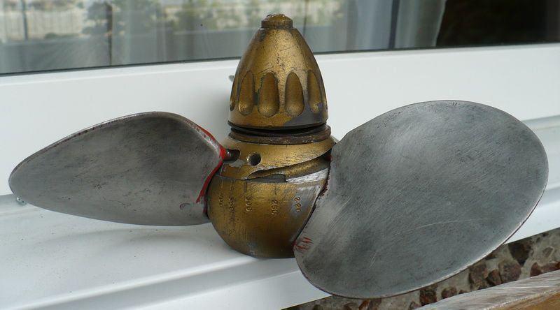

Попал в руки ВРШ. Кто нить знает что это такое? Пользовался "Енисеем" При загрузке польза есть. А этот? Стоит заниматься восстановлением? И где нибудь его чертежи посмотреть, - вдруг чего не хватает.

смотря чего ожидаешь и на какой лодке будешь использовать лучше удлинить гв вал под винты Нептуна и Москвы эффект будет выше, 3х винтов хватит на все случаи

Использоваться будет на Крыму с В30. Удлинять вал тему читал. Но винтов Нептуновских и Московских надо искать.... А второй такой же с лопастями из нержавейки. Тяжеленный. Но блестящий.Так что это все таки, стоило 35 сов.руб.?

В свое время испытывал супер эффекта не заметил на хорошем вихре пробовали идет не лучше стандартных и интерес к мультиплитчам пропал

Если есть чего ж не попробовать. Беда, только, - не все детальки в нем. В бобышке зажимной резиновый стерженек непонятной (давно видать) формы, и фитюлина (видать самодельная). Понятно что фиксатор, как бы, а как должно быть???? Шайба, вроде как не родная, нужна/не нужна. Где бы подсмотреть?? А то опять изобретать велосипед....

http://vintlod.ru/hvint.php прочти внимательно.ВРШ это конечно неплохо но если решил погонять быстрее45-50км мощности вихря может не хватить. как вариант двухлопастной суперкавитирующий на крыму не пробовали только на немане2 65км шел легко. идеально для Тебя зеленый от Нептуна н-300 жаль но данных по твоему винту у меня нет спрошу на причале может повезет

Какое там ганять. Тут бы груженым на глиссер выпереться. За ссылку спасибо, бывал. Нужны подробности, а рисунок там, конечно, - прям кубизм какой-то. Ну что ж, будем морщить лоб.

Тогда серый нептуновский н-260 выйдеш на глиссер в пятером не напрягаясь не хочешь мучить вал переделай винт или бери свой 282 и обрезай на станке до диаметра 230 в идеале найти 280 с маленькими лопастями мне такие попадались но нечасто не парься с ВРШ на эти грабли мы уже наступали зря потраченное время на малом шаге лодка нормально не идет только грамотный винт фиксированного шага

В смысле обрезай 282? Это шаг? Имеется винт шаг 300 резервный. Его могу обрезать. А до какого диаметра?

имел в виду обрезать винт до диаметра 230.смысла резать H-300 нет ищи грузовые из твоего 300 ничего нормального не выйдет

Обрезал. Диаметр был 240 шаг 300, обрезали до 220. Колотило его на оправке, конечно. Допилю посмотрим. Согласно рекомендаций "Катера, лодки моторы в вопросах и ответах". Там же нашел конструкцию и описание ВРШ, того что на фото. Это винт "Днепр 240". Делался небольщой партией и из нержавейки. А у меня один из нержавейки, второй из люментия.

Не самоделка - винт с 5-сильного низкооборотного шлюпочного мотора)))
