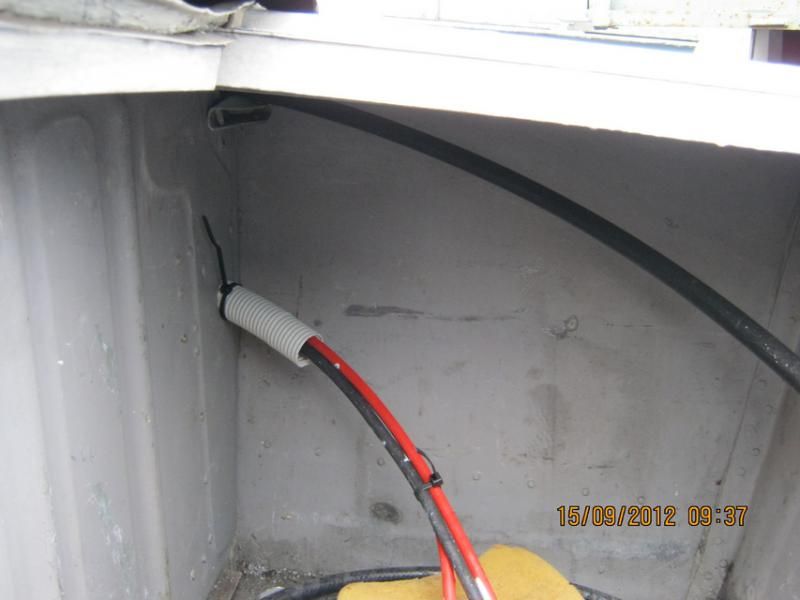

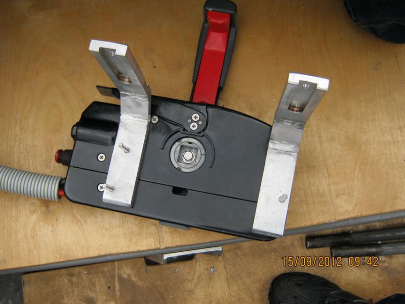

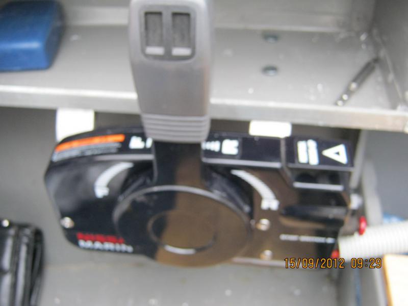

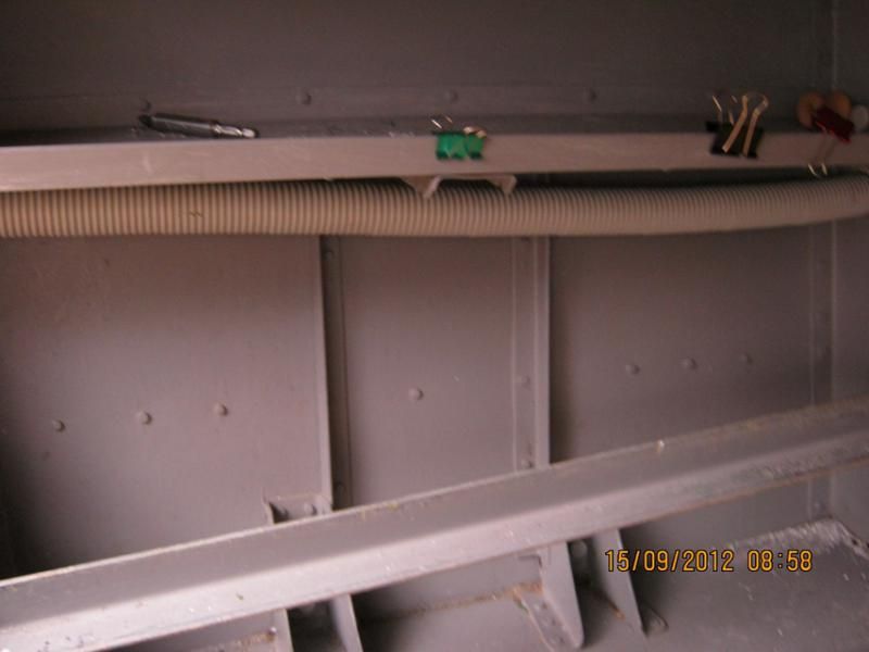

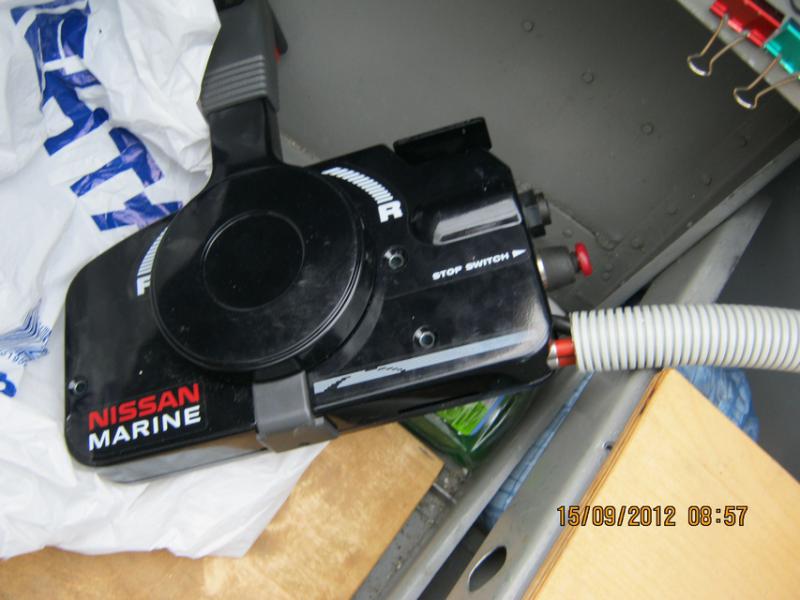

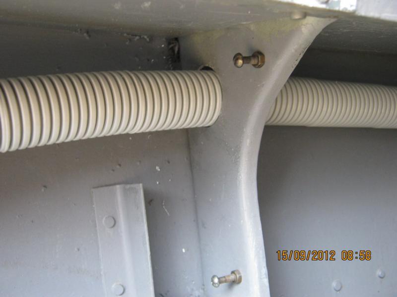

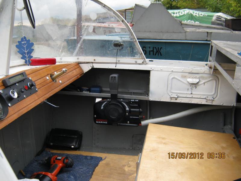

Проводку лучше всего прокладывать в пластиковой гофротрубе
Я протягивал гофротрубу D32 в нее хорошо вошел провод от ДУ и 2 троса управления двигателем

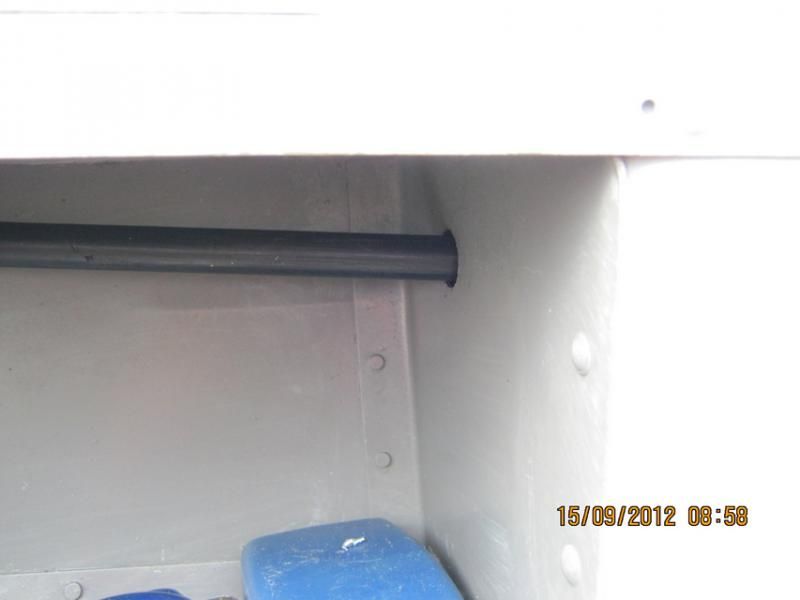

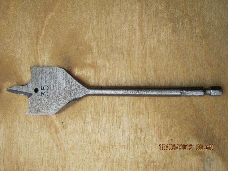

Отверстия в алюминиевых переборках сверлю немного переточенным сверлом по дереву типа ПЕРКА
под 32 трубу лучше использовать сверло не менее 34-35 чтоб пихать без фанатизма
Рулевой трос на прогрессе хорошо протягивается в отверстия оставшиеся от штуртроссов.
Предохранители ставить обязательно и обязательно со стороны АККУМУЛЯТОРА, чтобы короткое замыкание в проводке не разогревало провода идущие по корпусу лодки к пульту.
Вот как-то так
