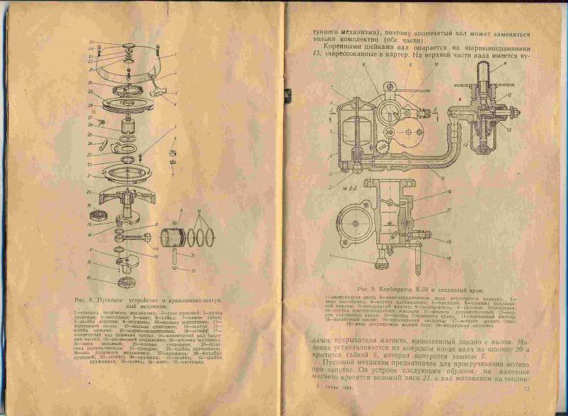

Внутренний диаметр 33 мм. Фото не "цепляется"...

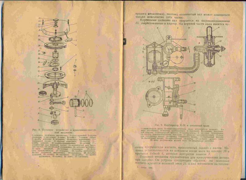

такая

На Рис. 8 позиция 25 - шайба пружинная.
