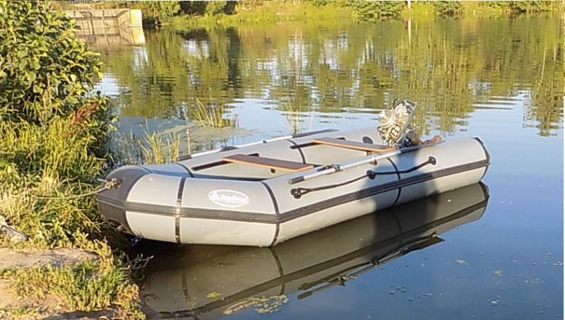

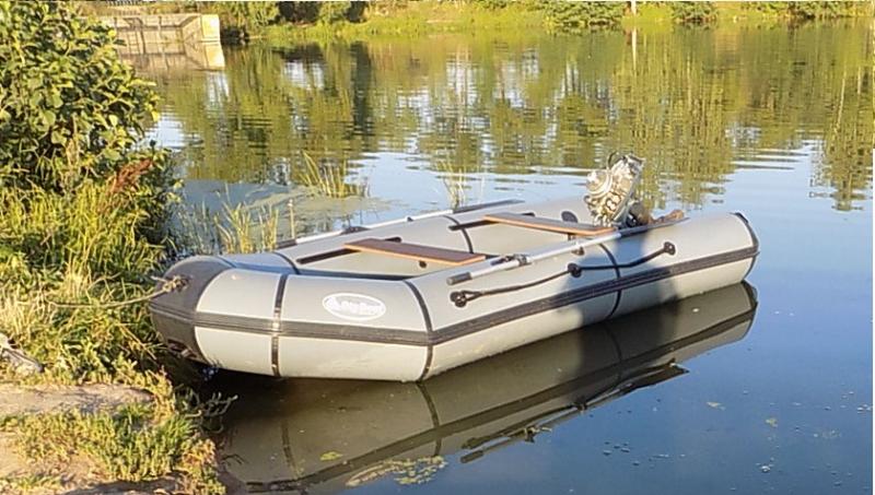

Мои 5 копеечек (скорее одна)... :)
Лодка ПВХ 360 обводы старосоветские :( :) слань-книжка, надувной киль, накачана 230 мбар, вес лодки 52 кг
Мотор Ветерок -8 с зажиганием от Самоделкина, вес 26 кг.
Бак неполный 10 кг.
Я голодный вес 115 кг. :D
Итого 203 кг.
По пруду. Скорость по ЖПС против ветра 22 км, по ветру 21 км.Ветра правда ообо не было, так.. Почему так не знаю. :pardon: мерил 3 раза
.Слегка игрался высотой мотора и наклоном - это наилучший результат.
