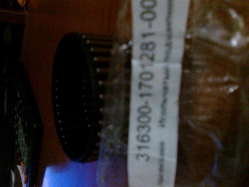

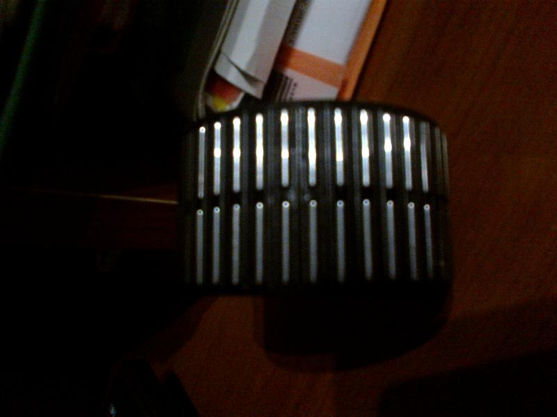

Подшипник донор найден.Номер 316300-1701281-00. Коробка передач даймос. Диаметр игл 2,5 мм, длина 14 мм, количество игл 76, цена 260 р. Для укорачивания использовал металлическую платину толщиной 14 мм. сначала сверлил отверстие 2 мм на сквозь для выталкивания игл после шлифовки. Затем 2,5 мм на требуемую глубину. Для выставления глубины можно использовать кусочек проволоки, гвоздя, Хвостовик сломанного сверла в общем все что подойдет по диаметру. На сверлильном станке алмазной чашкой стачиваем выступающий кончик ролика до касания чашки пластины. Выталкиваем ролик из пластины и обрабатываем шлифовальную сторону на алмазном круге и так 112 раз. :crazy:

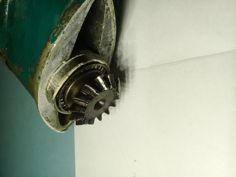

В процессе разборки обнаружил что что-то "съело" зубья. Откатал 1 сезон около 150 км.

По следам герметика видно, что в редуктор лазили. Осмелюсь предположить - не выставили при сборке правильный зазор зацепления шестерён.

Да, лазил ровно год назад когда купил. Ставил все новое, беспокоят сколы на зубья, осколков не нашол, зазор в зацеплением не проверял и не выставлял, разве сколы и раковины на рабочих поверхностях зубьев могут появиться в результате этого??? Проблем с этими запчастями нет. Не хочется еще раз перебирать после очередного сезона.

Могут. Плюс осколки попадали в зацепление и усугубили ситуацию.
Также могут появиться в результате коррозии, которая в свою очередь является следствием попадания воды в редуктор. Вода, как правило, попадает в редуктор первым делом через сальник вертикального вала. Он не стоек к коррозии. Вода через зазор вертикальный вал-втулка крыльчатки помпы попадает к сальнику и там остаётся. Вал корродирует, сгрызает рабочую кромку сальника и при работе мотора избыточным давлением выхлопа вода вгоняется в редуктор. Следом дёгтя добавляет гребной вал.
Третьей идёт тяга реверса. Зачастую невооружённым глазом видны её изъяны, как уменьшение диаметра и коррозия в месте уплотнения.

Наиболее вероятная причина - зазор меньше рекомендуемого. От этого нарушается линия зацепления, зубья начинают не перекатываться, а скользить, плюс возможное закусываение при нагреве. В результате профиль зуба изменяется, снимается верхний упрочненный слой поверхности зубьев, начинается интенсивный питинговый износ. Вода меньший вред приносит, если она в составе эмульсии. На слух при проворочивании сухого редуктора, кажется что он работает мягче, но это иллюзия, которая приводит к таким результатам.
