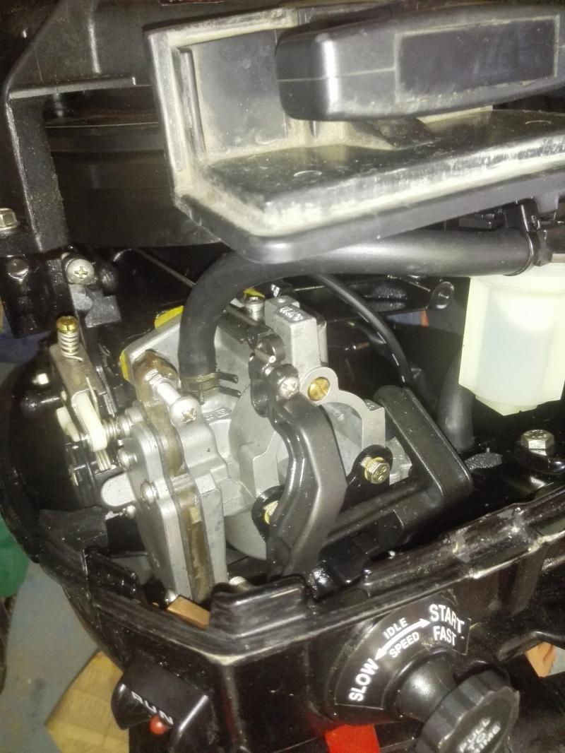

Добрый день! У меня меркурий-10, бельгиец. Столкнулся с проблемой. Пару часов работаю без проблем, только стоит несколько часов постоять - заводится с 25 раза. Мне кажется смесь обогащенная, потому что свечи постоянно сырые. Где находится воздушный фильтр, и есть ли он вообще?

Двухтактник? Дайте фото со стороны карбюратора.

И как вы собираетесь регулировать жиклеры,которых там один и вкручен навечно?
Фото дайте...нету там воздущного фильтра вообще. Это не авто.
Постоит два часа - в состоянии вынутом из воды? Откинут на транце?Таки это проблема зависания иголки в поплавковой камере. После сезона необходимо сливать весь бензин ,откручивая сливную пробку. Из-за испарения бенза остается масло,которое превращается в гель и не дает игле затыкать нижнюю дырку жиклера.
Прошлым летом в жару в июле я достаточно безуспешно боролся с этим на Т9.8.Насколько я понимаю,бенз быстро испарялся из поплавковой через дырку вентиляции. Помогало только слить чуть бенза,накачать нового из бака, иголка вставала на место. Кроме того,летом имеет смысл чуть обеднить смесь,из-за падения плотности воздуха. Осенью - наоборот. Сохранить нужно соотношение 1:14...15 .

Да есть там жиклер и регулируется нормально...

Да, нет, я не о том, просто видимо нужно его порегулировать, как в принципе написано в инструкции, спасибо)))
