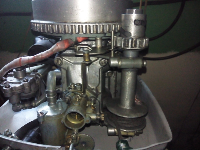

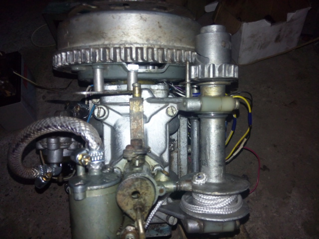

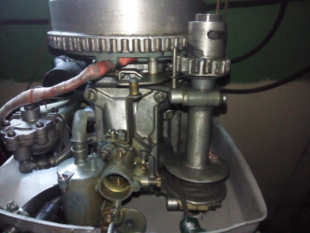

Voivano
4 407
1 924
Ачинск
Ракета РЛ-380
Вот голова12 с родным стартером. А мотор в сборе, - стартер снят с восьмерки.
Высота трубки от верхнего диска шкива - 143 мм примерно. Трубки абсолютно одинаковы. Только шестерня восьмерки садится почти до подшипника, а у 12го поднята примерно на 18 мм.

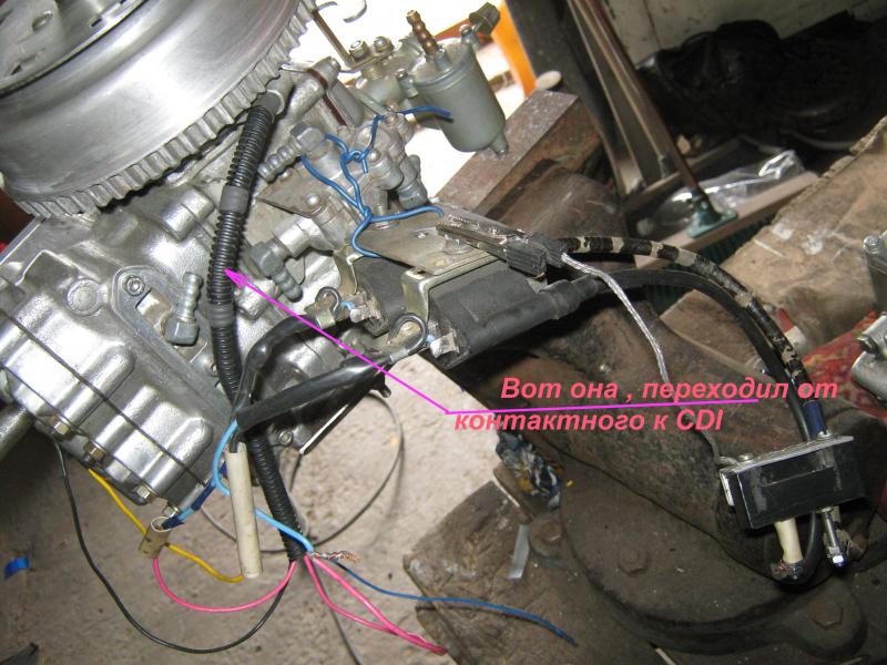

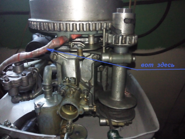

+++ Может пригодится ... Изоляция выходящей проводки со временем становится как "кол" и лопается , почему то в самый не нужный момент -- заменил на гибкие от радиотехники (облуженные ) + поместил в гофру а ля " импорт) продается в автомобильных магазинах на метраж , разных диаметров . Очень эстетично + надежно . Но это на любителя , как грится ... Фото нет , к сожалению .
Voivano
4 407
1 924
Ачинск
Ракета РЛ-380
Проводка внутри нормальная мягкая. Гофру купил - толстовата оказалась, поэтому термоусадка и сверху монтажная спираль. Локальных изгибов нет при повороте магдино, думаю, надолго хватит. За наводку на гофру, спасибо. А то я в электротоварах смотрел.
Нашел у себя в архиве , так -- для инфы .. Один из моих "В-8 " после переборки , во время настройки зажигания ...
