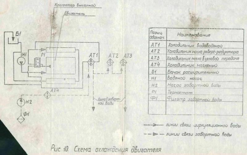

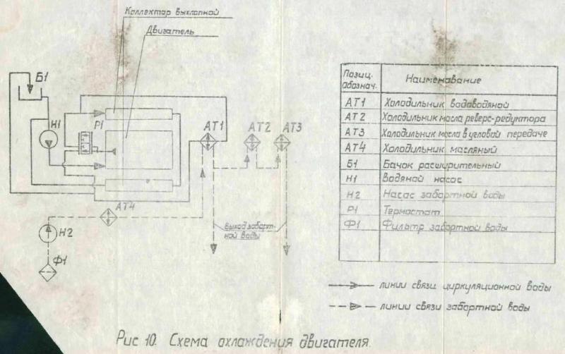

Если еще интересно, вот заводская принципиальная схема охлаждения...
но каждый доделывает или переделывает по своему и исходя из имеющихся конструкций, кто то пускает внешний контур по трубкам холодильника, кто то наоболрот.. и тд.....
