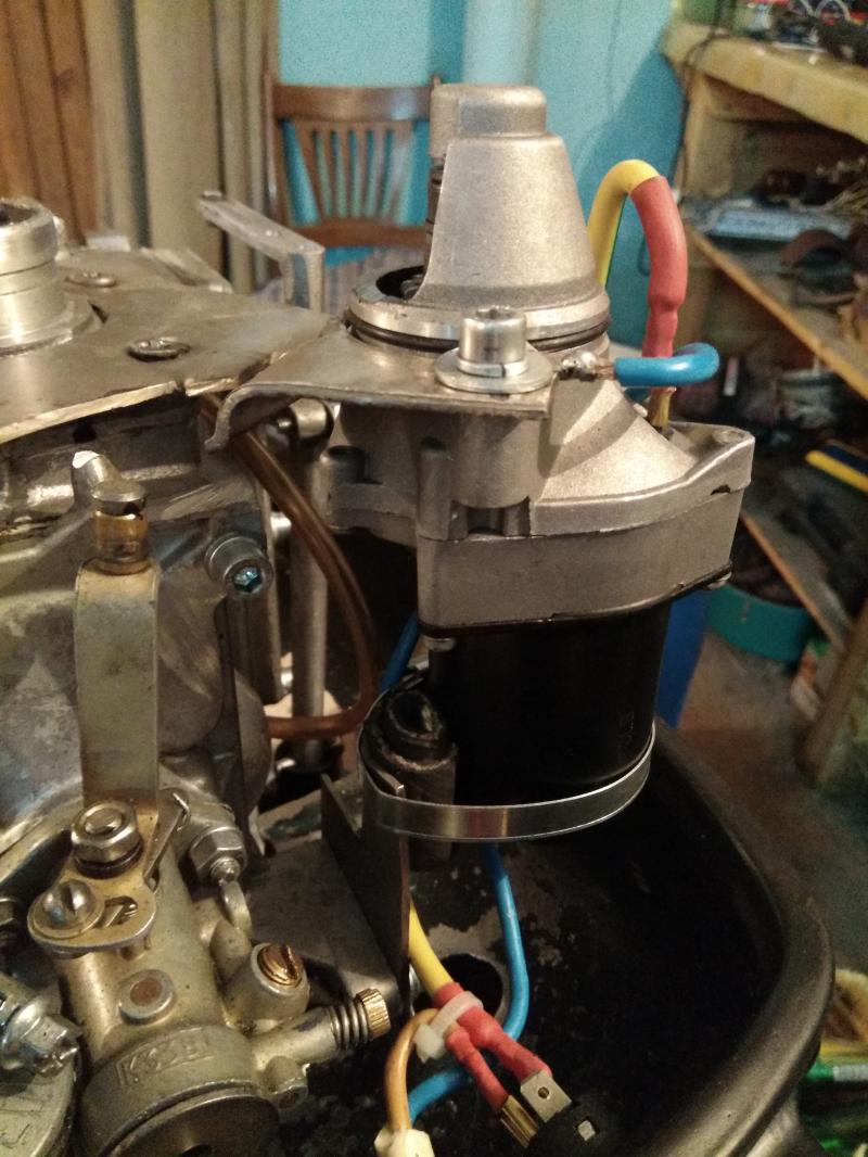

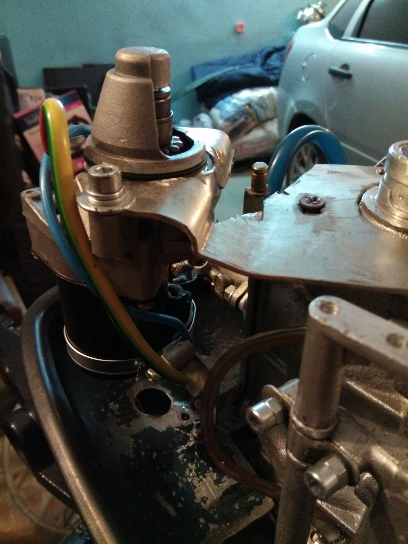

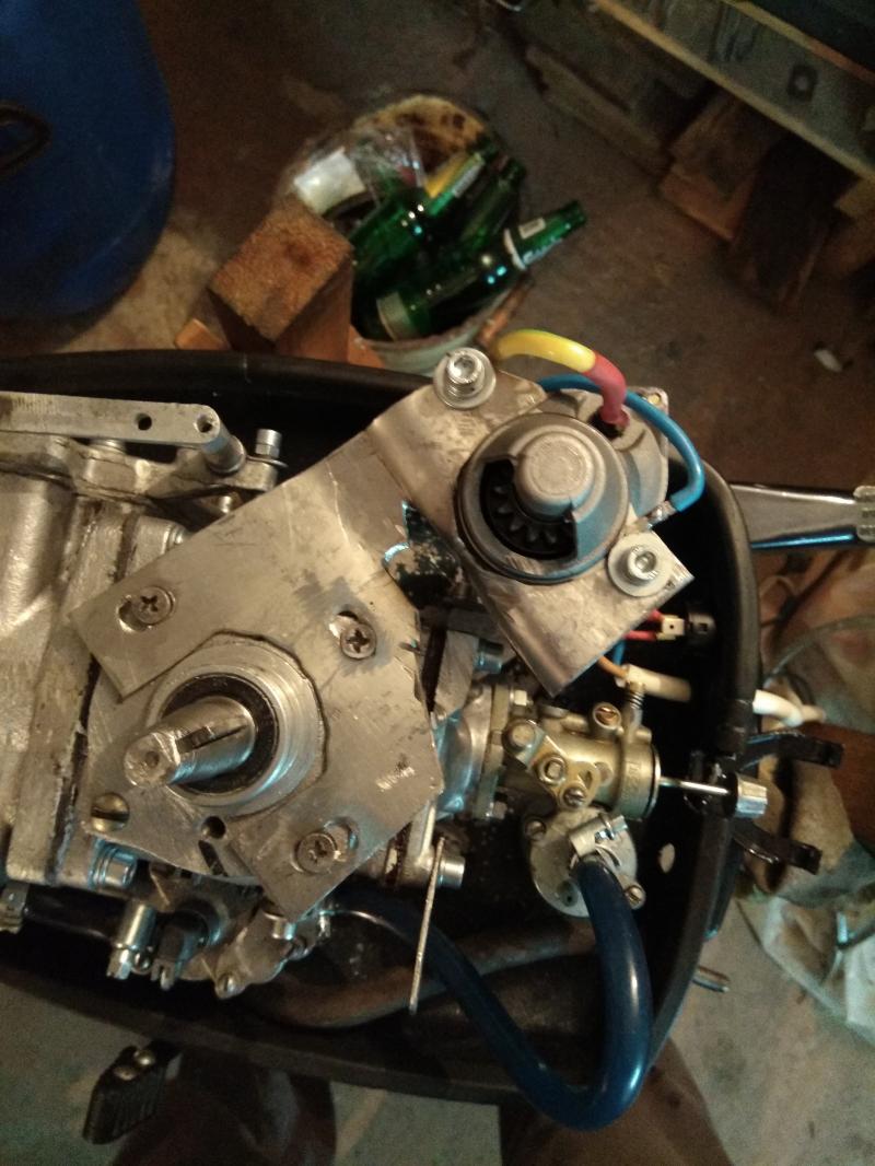

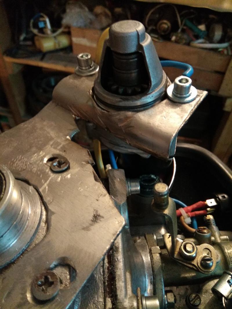

Стартер тб 50. Когда брал я не проверял в какую сторону крутит, купил и ток дома проверил, да все верно крутит, венец как на форуме чертёж, толщина в 1 см не нужна, зацепило стартера примерно на 4 мм, мотор 12, все новое, головка на 1,9 подрезана, кто писал что не будет работать? Почему не будет? Только провод с норм сечением надо, с маленьким не прокручивает, и косяк с пластинкой газа, мудрить пришлось чтобы не упиралась в крепление стартера.

Для чего подрезана головка (я так понимаю головка блока). У меня похожая ситуация - ветерок 12 после переборки но нормально стартер крутит маховик только от полностью заряженного стартерного аккумулятора от мотоцикла и то только несколько раз. Сейчас запускаю Li-po аккумулятором 14.8 В 6200mAH (в полностью заряженном состоянии больше 16 В).
Вот с этим маховик вращается очень шустро.

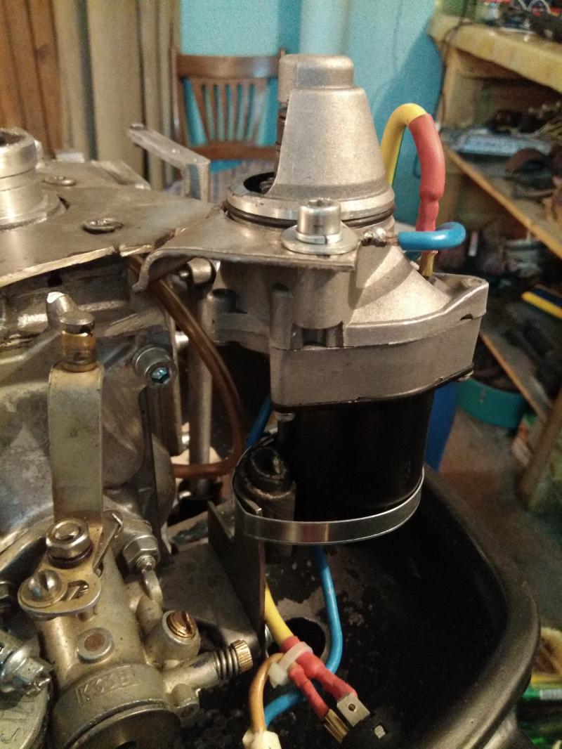

про попытки сделать добротный генератор здесь topic3173.html эл стартер тб50 левого вращения стоит у меня на восьмом ветерке и крутит отллично. на 12 не пробывал. на 12 стоит переделаный с окушки венец там тоже самоточенный. венец с хонды подходит под зуб тб 50. я сам заказывал венец с алика ищите где то сылки даже были. венец напресовывается на горячую на проточенный маховик с допуском полторы десятки в плюсе на маховике. катушку намотать можно проводом 069 180 витков( штатная) .

Маховик протачивали, судя по фото, по родному венцу и на него же и насаживали? Нормально держится? До какой температуры грели венец, чтобы он на 0,15-0,2 мм увеличился в диаметре?

становиться малиновым цветом и заскакивает только в путь под собственным весом.мне показалось что и две десятки припуска пойдет. хотя и на полторы я его даж ничем не подклинивал- стоит как мертвый пока
yoGlgQNjZuU[/url] вот мой вариант с вецом салиэкспресса. толщина венца 5-6 мм точно не помню. посмотрите может поможет соеринтироваться в аших начинаниях
